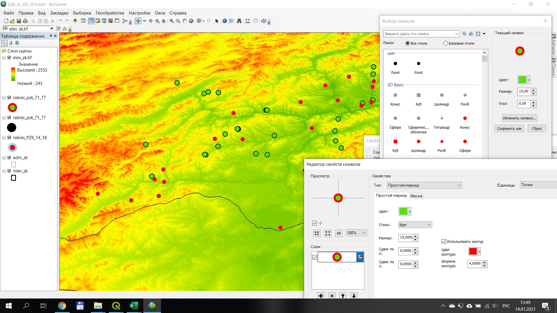

Доброго времени суток.
Мне нужно добавить обводку символу в программе ArcScene. Я добавляю ее в настройках символа, но на карте она не отображается. Приходится подкладывать слой с черной точкой и бОльшим размером. Но это всё костыли и, к тому же, 3D символы не отображаются вообще. А также не работает поворот символа.
Подскажите, пожалуйста, в чем может быть проблема. На лицензионной версии 10.8.1 у меня та же самая проблема.
