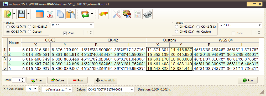

stout
Сообщения: 91
Зарегистрирован: 13 апр 2012, 17:09
Репутация: 52
Re: Определить систему координат по 5 реперам
Сообщение stout »
C такими параметрами:
CMeridian=36.00005641°
FalseNorthing=-5007804.9408
FalseEasting=-22518.6392
координаты получаются такими
stout
Сообщения: 91
Репутация: 52
Сообщение stout »
Если изменить центральный меридиан на ровно 36°, то смещения будут
FalseNorthing=-5007804.9691
FalseEasting=-22523.0603
смещение центрального меридиана не должно влиять на северное смещение, но что получилось – то получилось (я кажется посчитал с другим порядком аппроксимации)
а с восточным смещением всё просто
-22518.6392 — -22523.0603=4.4211
(36.00005641°-36°)×π/180×6378245×cos(45°20')= 4.4145
