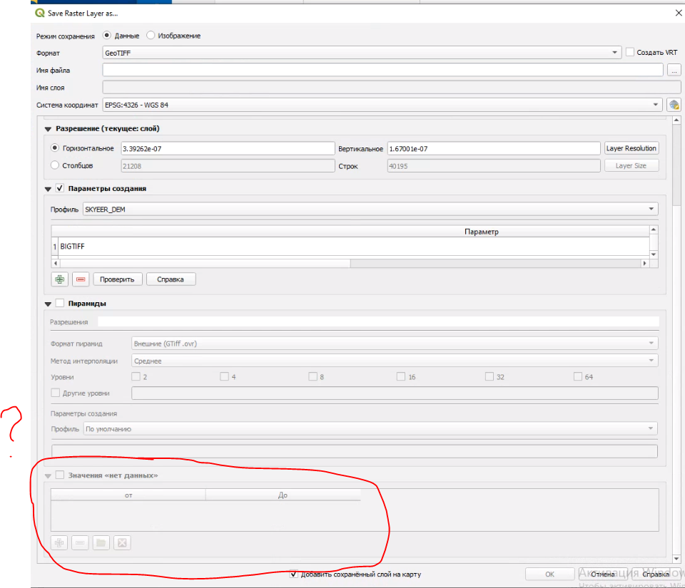

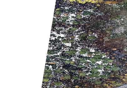

Всем добрый день! Есть такая проблема. Мне нужно склеить исходные растры так, чтобы на выходе получился один растр, обрезанный по границе в проекции wgs84 и без значений no_data. Изначально растры в другом формате и в другой проекции. Как склеить растры понятно, как обрезать тоже (функции merge и clip), но есть проблема. В конечном итоге (когда я пересохраняю итоговый файл в нужной проекции я либо получаю файл 8bit с no_data, либо наоборот 32 float но без nodata. Дело в том, что если обрезать растр в ArcMap с указанием значения nodata - 32767 - растр автоматически превращается во float 32, если же его потом пересохранить в qgis (сохранить как изображение автоматом переводт его в 8bit), то он становится опять с nodata :( При этом если просто делаешь "сохранить как" в qgis то внизу диалогового окна по идее можно указать нужное значение nodata, но поля эти, почему-то недоступны (прилагаю скриншоты с проблемами вышеуказанными). Хех, не знаю, понятно ли объяснил, надеюсь, что да.
неактивное меню снизу
inactive buttons.PNG (199.51 КБ) 2284 просмотра
holes in raster.PNG (220.99 КБ) 2284 просмотра
