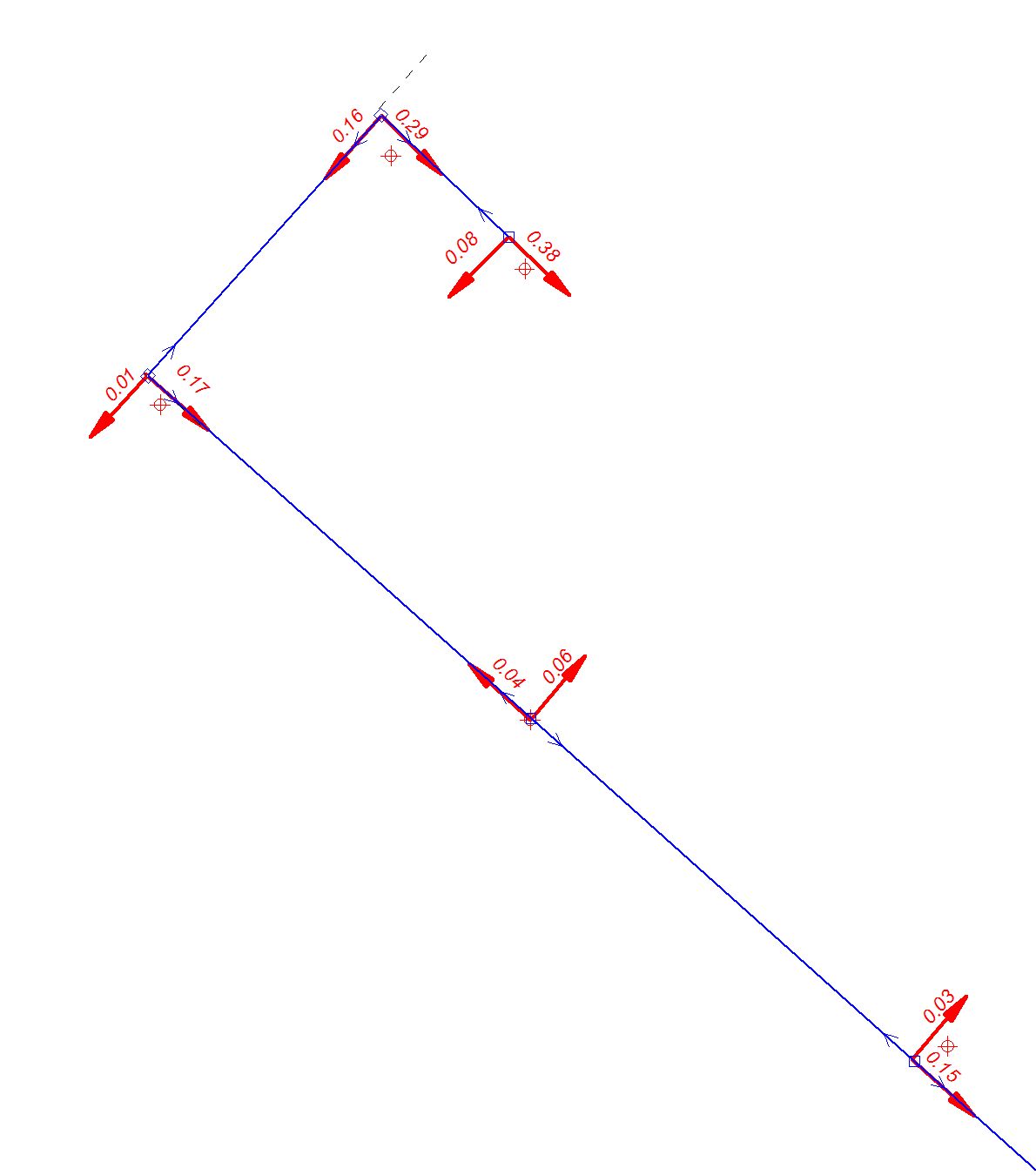

Исполнительная на построенную ЛЭП.
Опоры из створа линии при длине пролета 100 м допуск 10 см.
Исходные. Имеются точки фактические опоры (или некая полилиния по этим точкам)
Необходимо определить
а) некую "среднюю линию" этих точек
б) расстояние (перпендикуляр) от опор к этой линии

Имеется несколько вариантов постановки задачи\конечного вида исполнительной съемки - смотря как понимать\трактовать\толковать сборник правил.
СП 76.13330.2016 Электротехнические устройства. Актуализированная редакция СНиП 3.05.06-85
6.6.3.18 Допуски при монтаже деревянных и железобетонных одностоечных опор даны в таблице 5
Для опор из створа линии при длине пролета 100м допуск 10 сантиметров.
В исходных три темы/слоя - две точечные - проектные опоры, фактические опоры и третья линейная (полилиния или отрезки не суть, с отрезками может проще)
Тот что на рисунке частично реализовал в arcview - скриптом из примеров немного измененным. Дистанция от точек до линии. На крайних точках конечно значение может быть некорректным - вручную исправиться. Сейчас пишу скрипт для отрисовки стрелок. Хочется максимально автоматизировать решение задачи, хотя и стандартные возможности различного софта интересны.
То что в первом посте - это мое понимание сп (проектные опоры в нем вообще не нужны
