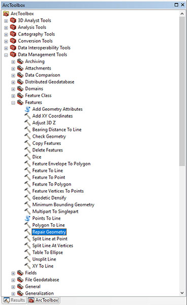

При экспорте в версии 8.65 перемычки сами не исчезают,
может это работаете в последней версии(10.0).
Мне для избавления от перемычек отлично помогает инструмент Repair Geometry из ArcToolbox'а
