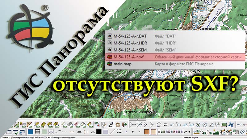

Бывают ситуации, когда есть карты в формате map, но нет самих SXF файлов. Вот здесь описано, как их восстановить.
https://youtu.be/DQfLoMOcU9k

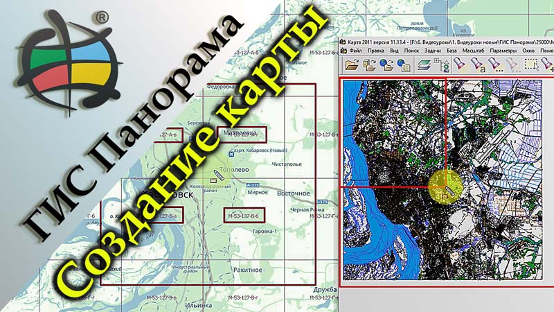

Самое востребованное видео из этой темы - как создавать карту ))
https://youtu.be/S70dWqyfu-s

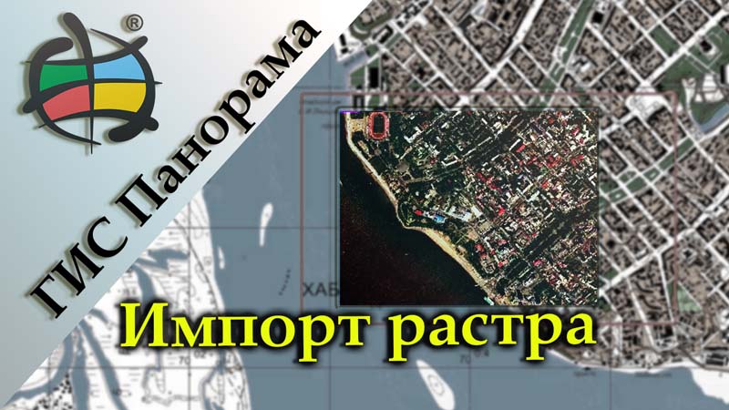

Не менее полезное видео об импорте растровых изображений на карту.
https://youtu.be/H6p9ZtDNgtE

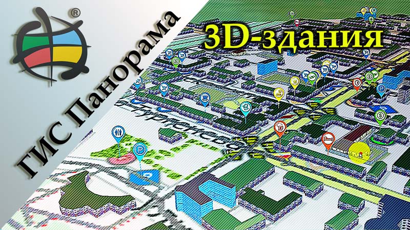

Здесь уже переходим к построению трёхмерного города с помощью карты OSM.
https://youtu.be/fiGP2XaY3Ck

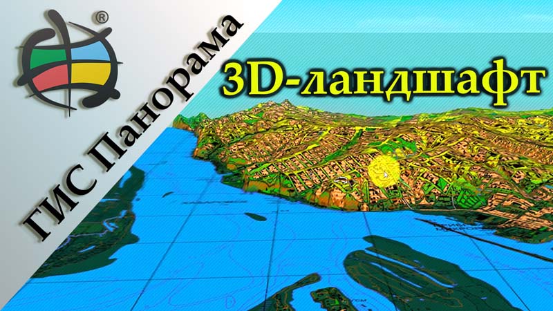

Сообщение romkas » 09 ноя 2020, 01:10
Здесь научимся делать трёхмерный ландшафт.
https://youtu.be/XXEaEJDURhQ
0. Панорама - 5 - Трёхмерный ландшафт.jpg (109.21 КБ) 14615 просмотров
Последний раз редактировалось romkas 09 ноя 2020, 01:11, всего редактировалось 1 раз.

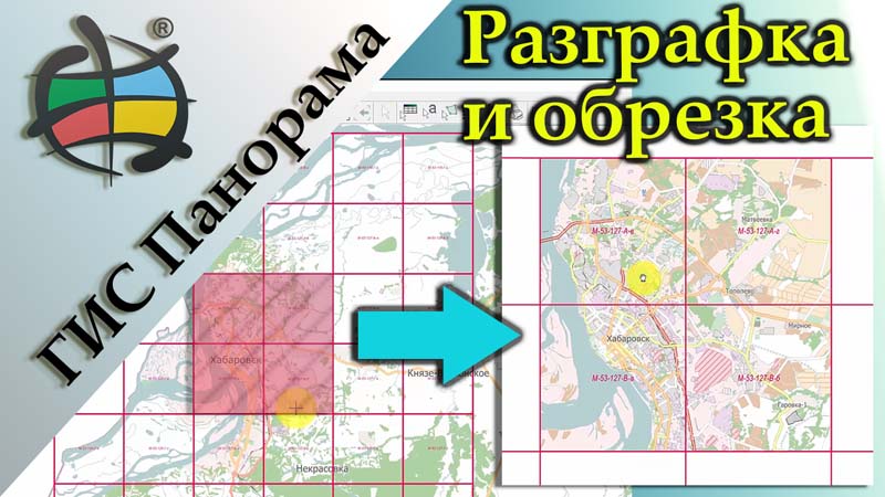

Иногда вся карта не нужна и её необходимо обрезать. Видео об этом. Кроме того, упоминается о нанесении сетки.
https://youtu.be/9pLOknzjIs4

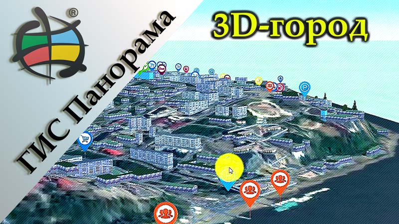

Объединяющий ролик - построение полноценного трёхмерного города.
https://youtu.be/Txgz-UNmtcA
0. Панорама - 7 - 3D-город.jpg (123.14 КБ) 14609 просмотров
Последний раз редактировалось romkas 09 ноя 2020, 01:14, всего редактировалось 1 раз.

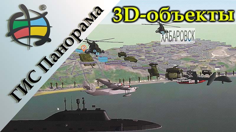

А здесь рассказано, как добавлять трёхмерные объекты - машины, самолёты и т.д.
https://youtu.be/Xtz8H3bE-oQ
0. Панорама - 8 - 3D-объекты.jpg (98.51 КБ) 14610 просмотров

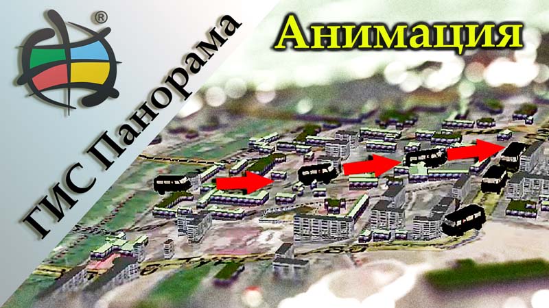

Заключительное видео - как создавать анимацию движения объектов по карте и видеоролики в программе.
https://youtu.be/aCtMOE-gJFM
