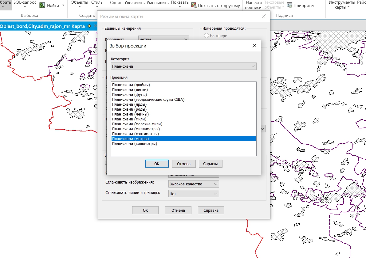

В режимах написано вот это

Здесь, как я Вас поняла, скрыто противоречие. MIF - соответствует Гаусса-Крюгера, Пулково 1942, а в режимах стоит План-схема?
