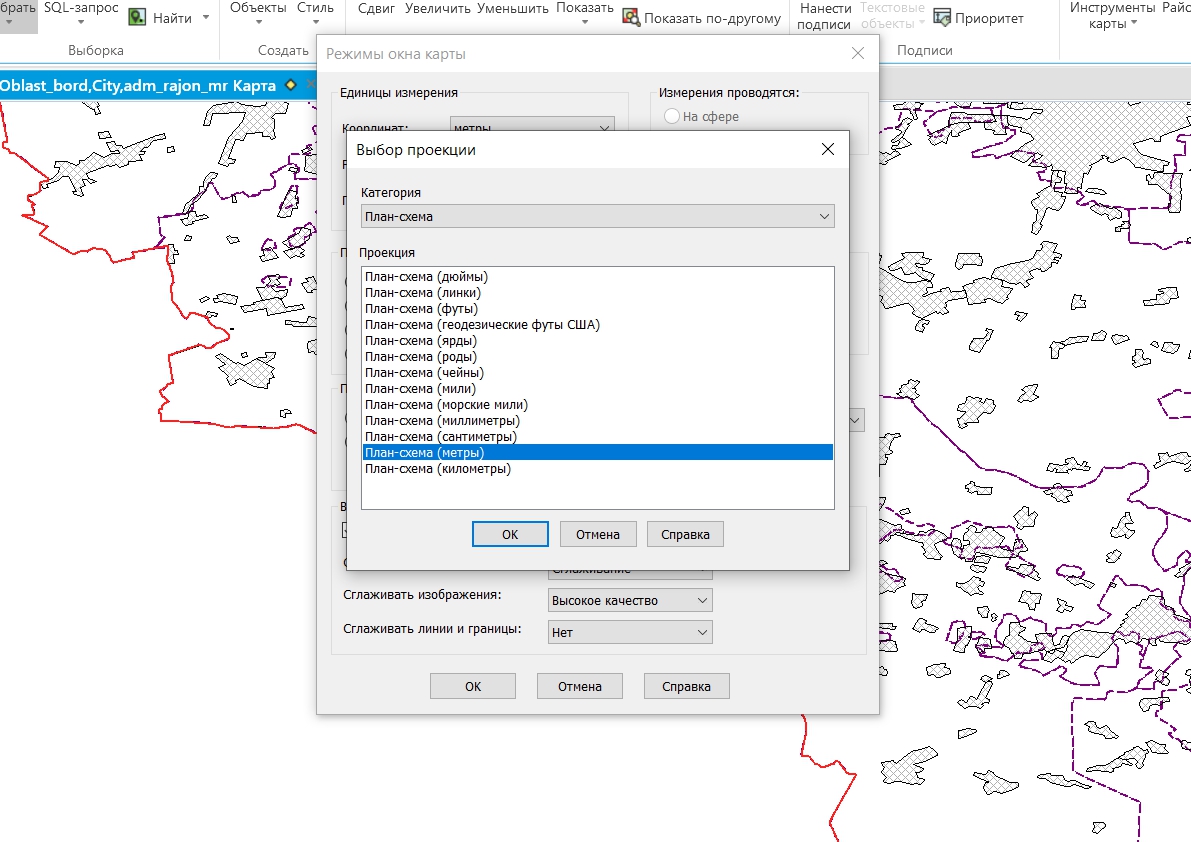

Re: При изменении координат вручную точка улетает в в левый нижний угол на 0
Вот так выглядят настройки изначально
- Безымянный-1.jpg (444.37 КБ) 9409 просмотров

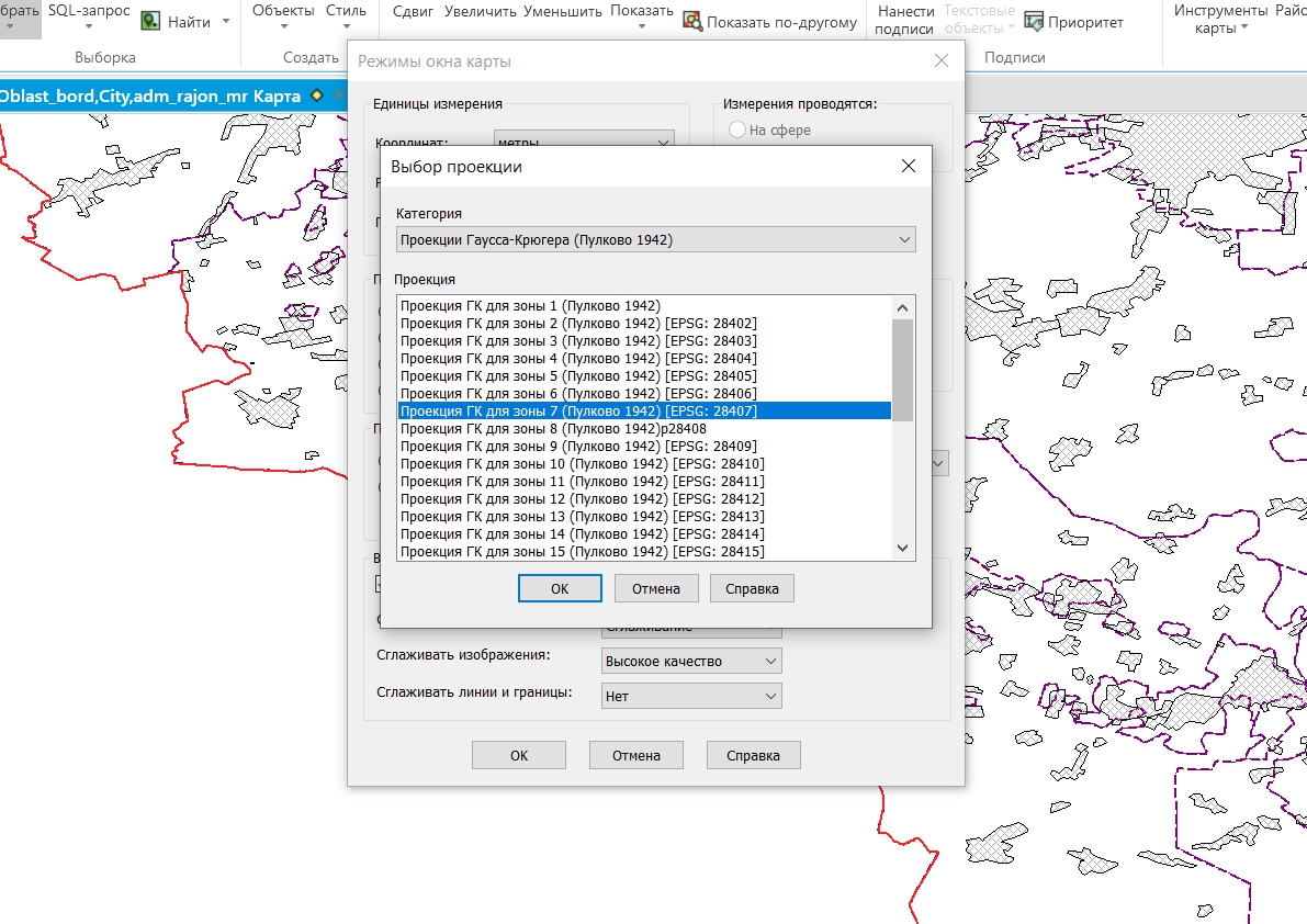

- Откуда: Луганск
А это мои изменения
- Безымянный-2.jpg (539.03 КБ) 9409 просмотров

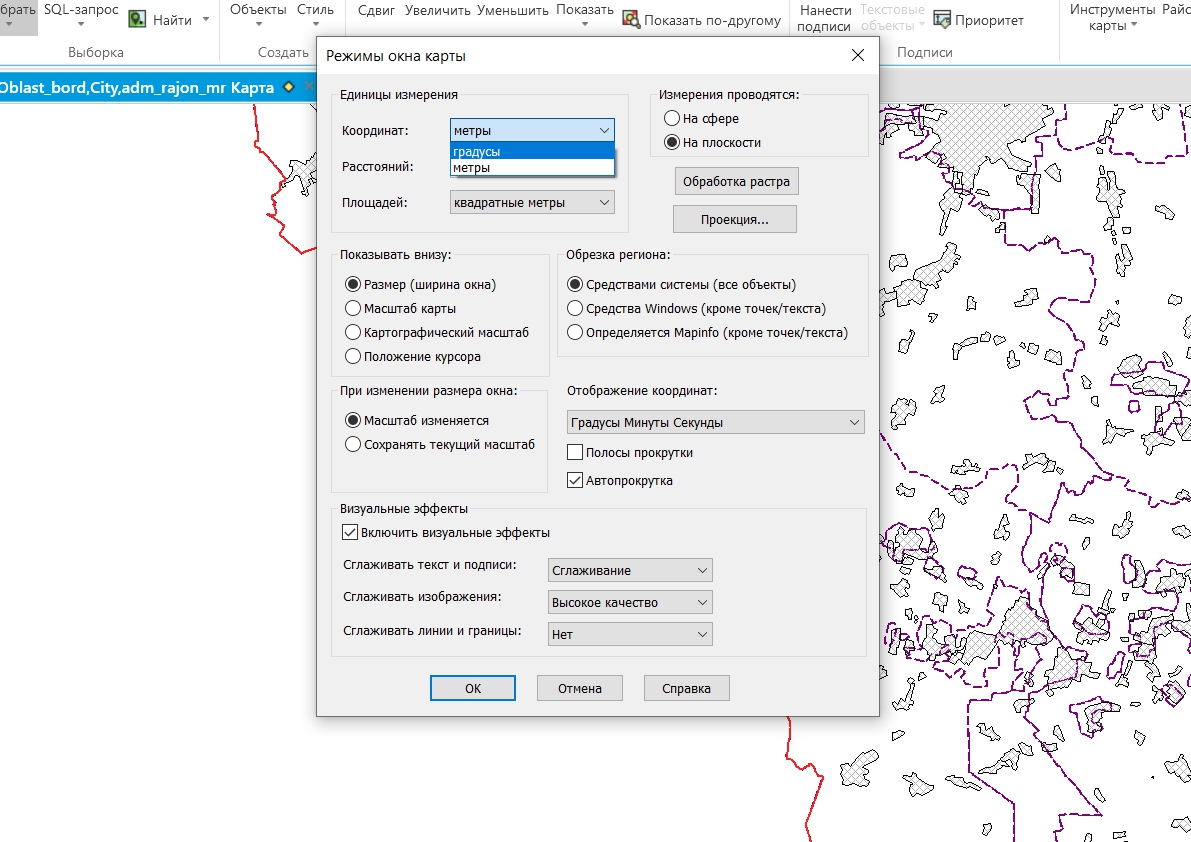

Вот координаты вначале
- Безымянный-3.jpg (479.91 КБ) 9409 просмотров

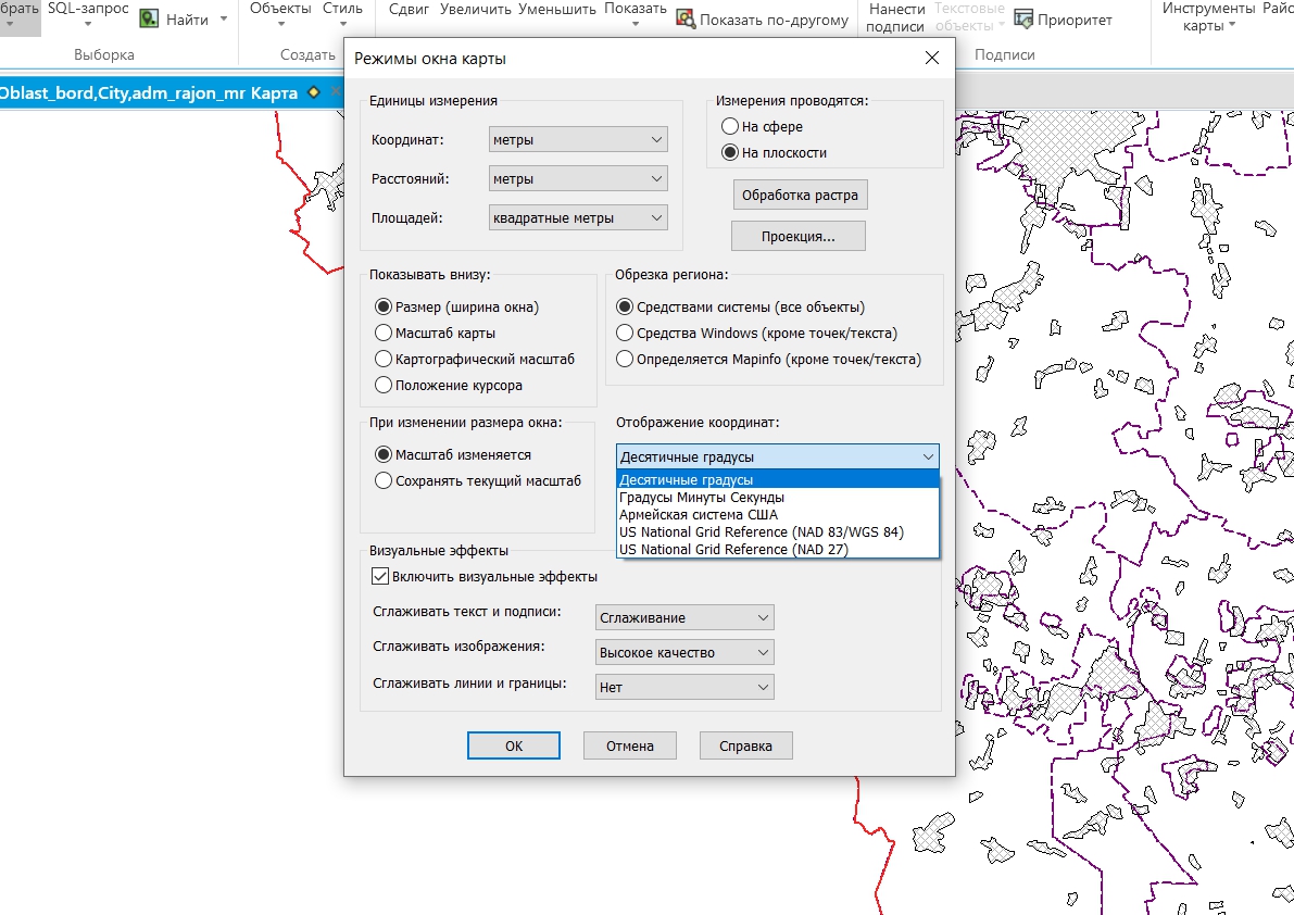

А это мои изменения: поставила градусы, минуты секунды и вверху - градусы
- Безымянный-4.jpg (472.13 КБ) 9409 просмотров
