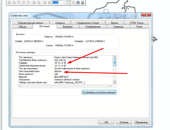

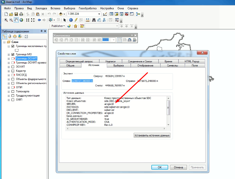

В связи с изменением сервер где расположена база данных и сами проекты, нужно написать скрипт в среде python (встроен в arcgis 10.4, раздел меню Геообработка >> python) который при выполнении заменял во всех слоях адрес старого сервера \\arcgis10\ на \\10.31.4.50\ (сделать это можно через import arcpy mxd = arcpy.mapping.MapDocument ) и самое интересное, прописывал бы новые пути подключения во всех слоях подключения к источнику информации - базе данных ms sql (с сервера arcgis10 на сервер 10.31.4.50, и менял логин подключения к базе на dionew пароль 12345 (исходная авторизация была по учетной записи сотрудника в домене) ) В на диске https://yadi.sk/d/CV7W3tAH6UVURQ?w=1 файлы к заданию исходный Анапа_исходный.mxd и измененные в ручную пути Анапа_пути как должны быть.mxd - то чно должно быть на выходе.

- Подключение к БД_исходный.png (150.26 КБ) 4042 просмотра
- Подключение к БД_должно быть.png (85.9 КБ) 4042 просмотра

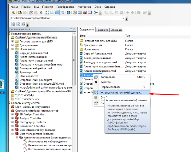

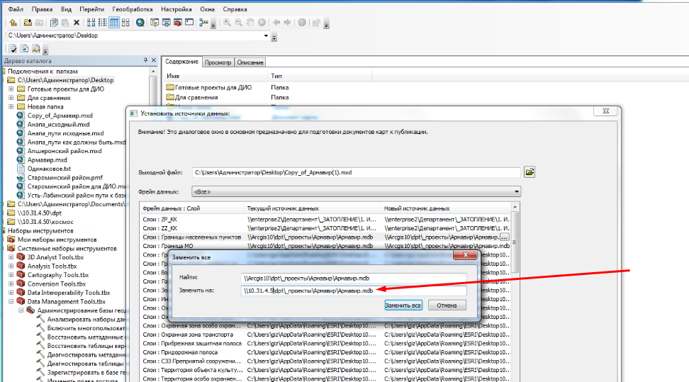

Re: Платно! Помогите! arcgis 10.4.1 перепрописать пути к БД и сетевым файлам проекта
Всем спасибо, сам разобрался!
Проблема решена гораздо проще, заходим в ArcCatalog, добавляем папку с нашим проектом, нажимаем правой кнопкой мыши по проекту, выбираем "Установить источник данных.." Выбираем нужный слой и нажимаем заменить все. Всем спасибо!
