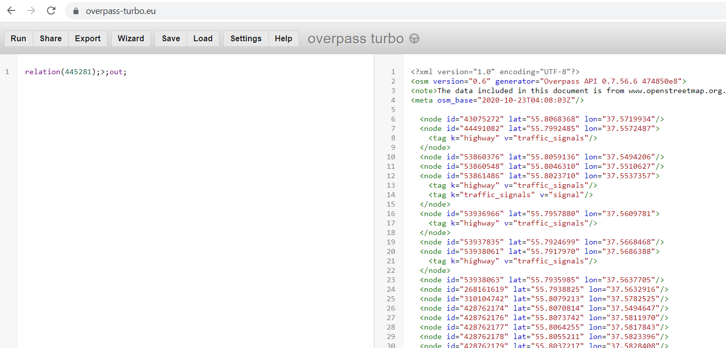

Re: Получить координаты полигона из его кода для сайта
https://overpass-turbo.eu/
relation(445281);>;out;
- overpass1.PNG (78.07 КБ) 6030 просмотров
Спасибо Вам большое! Это просто гениально. Выудить координаты смогу наверное через скрипт. Вы очень помогли
ять, какой скрипт - открой в блокноте и копируйВыудить координаты смогу наверное через скрипт
https://wiki.openstreetmap.org/wiki/Overpass_APIкак это сделать для любого района?
