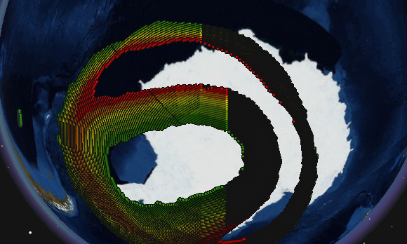

Сообщение easyfreeze » 19 окт 2020, 14:55
Здравствуйте, столкнулся с такой проблемой, что под разными углами слой выглядит по разному ( пример на рисунке). Как можно сделать так, чтобы под любым углом можно было видеть слой полностью, а не отдельные части. И тк слой состоит более чем из 100к точек, arcglobe начал подтормаживать, как можно это исправить?
Сообщения: 4184
Репутация: -445565593
Re: Угол отображения точечного слоя
Сообщение gamm » 19 окт 2020, 15:57
easyfreeze писал(а):
19 окт 2020, 14:55
это не баг, это фича :mrgreen: Для 3D точек так и должно быть.
easyfreeze
Сообщения: 10
Зарегистрирован: 19 окт 2020, 14:49
Сообщение easyfreeze » 19 окт 2020, 16:08
gamm писал(а):
19 окт 2020, 15:57
это не баг, это фича Для 3D точек так и должно быть.
а как можно сделать так, чтоб под любым углом было полностью видно слой
Сообщения: 4184
Сообщение gamm » 19 окт 2020, 16:47
19 окт 2020, 16:08
в 3D - никак. Можно сделать проекцию на плоскость (убрать 3-ю координату, высоту). И показывать на плоскости.
easyfreeze
Сообщения: 10
Сообщение easyfreeze » 19 окт 2020, 18:07
gamm писал(а):
19 окт 2020, 16:47
А как именно не подскажите это сделать, если с помощью инструмента Define Projection(data management), то какую именно выбрать проекцию?
Сообщения: 4184
Сообщение gamm » 19 окт 2020, 19:04
понятия не имею, поскольку неизвестно, что у вас за область. Если весь земной шар, то боюсь, что никакую, разве что полярную стереографическую с искусственным полюсом в центре облака.
easyfreeze
Сообщения: 10
Сообщение easyfreeze » 19 окт 2020, 19:11
gamm писал(а):
19 окт 2020, 19:04
Работаю с северным и южным полярным сиянием.
Сообщения: 4184
Сообщение gamm » 19 окт 2020, 20:27
тогда полярная стереографическая - стандарт для полюсов.
