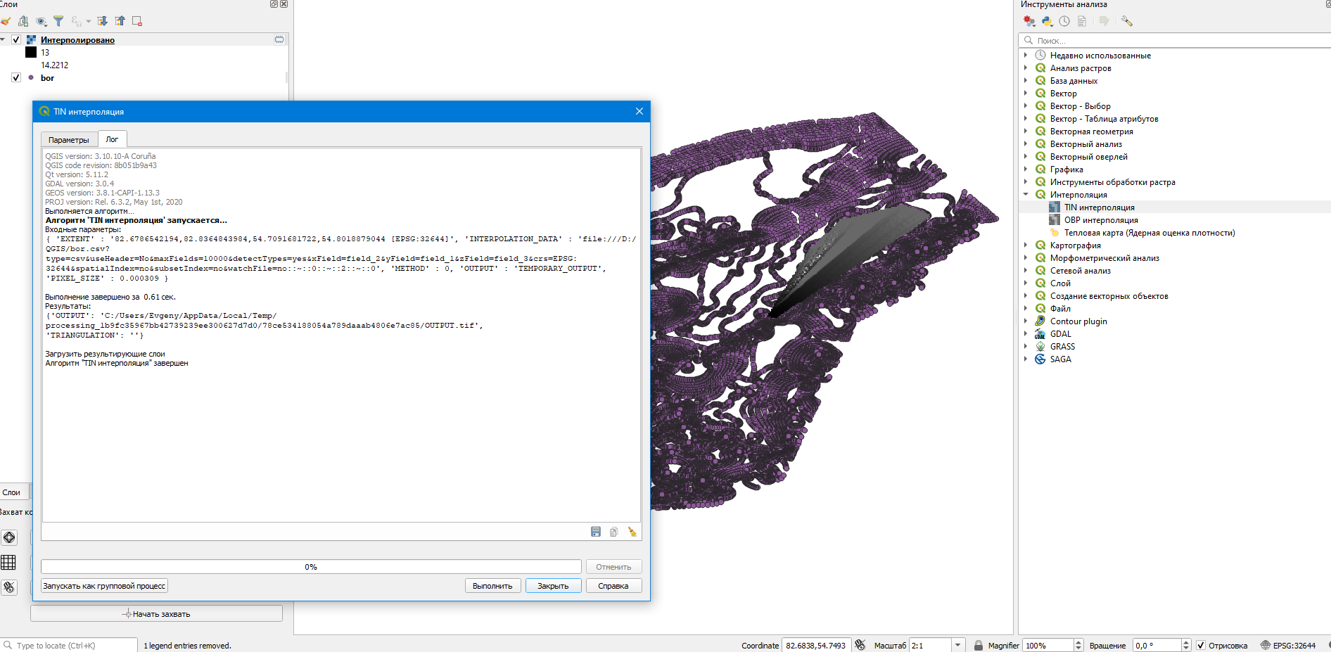

Здравствуйте.
Пересохраните ваш слой в метрическую систему координат (например, в соответствующую территории зону UTM).

Re: Интерполяция в Q gis
Сообщение evgenyc » 24 сен 2020, 09:27
Эдуард Казаков писал(а):
23 сен 2020, 18:14
Эдуард, спасибо. Пробовал свою UTM зону, результат тот же.
Сообщение gamm » 24 сен 2020, 10:06
evgenyc писал(а):
24 сен 2020, 09:27
судя по выхлопу, это не так ... нужно данные перепроецировать.
Сообщение evgenyc » 24 сен 2020, 14:06
Спасибо, изучил тему с перепроецированием, все получилось. Плохо, что нигде не говорят, что для плагина интерполяции нужна метрическая проекция. Неделю угробил.
