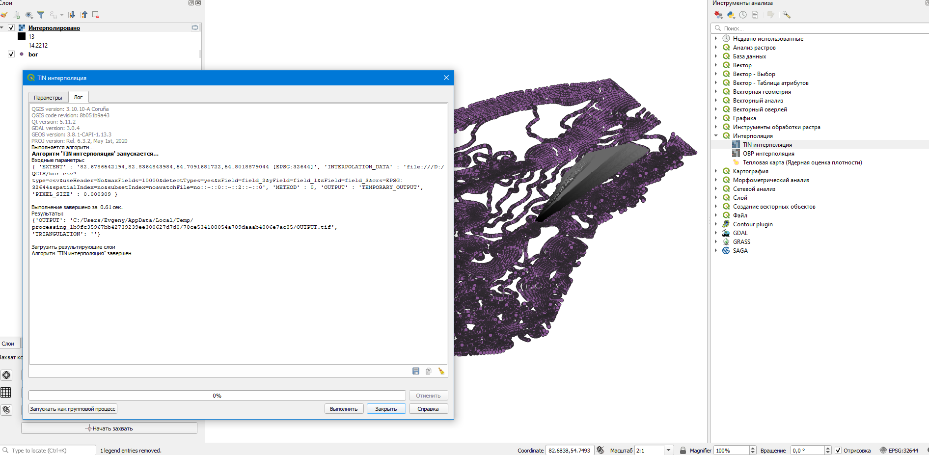

Здравствуйте.
Пересохраните ваш слой в метрическую систему координат (например, в соответствующую территории зону UTM).

Эдуард, спасибо. Пробовал свою UTM зону, результат тот же.
судя по выхлопу, это не так ... нужно данные перепроецировать.

Спасибо, изучил тему с перепроецированием, все получилось. Плохо, что нигде не говорят, что для плагина интерполяции нужна метрическая проекция. Неделю угробил.
Ну как же медленно обсчет идет на большом объеме точек.

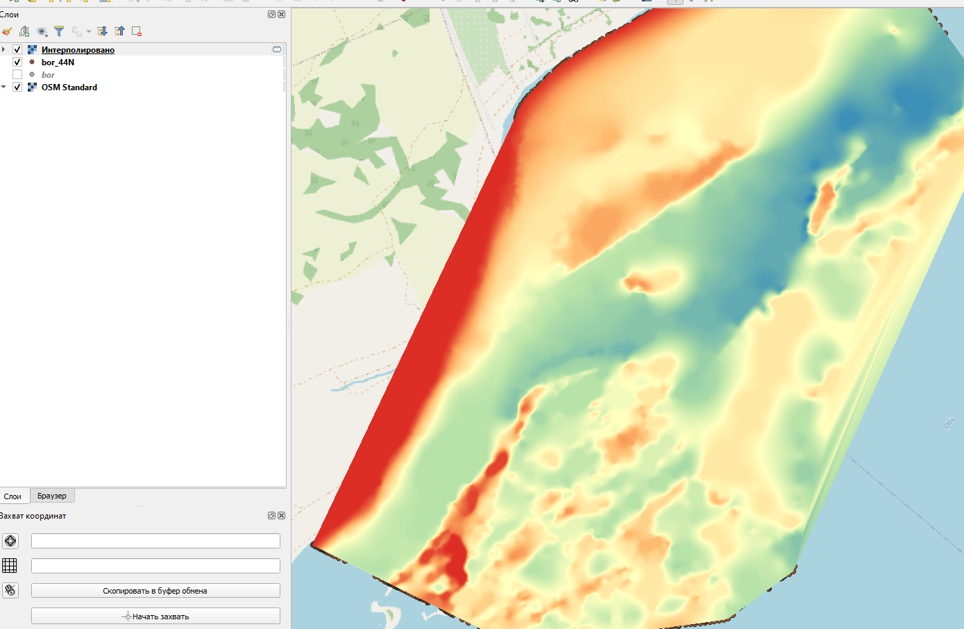

Попробовал упомянутый выше плагин Generate Contours - гораздо быстрее. Сгенерировал залитые полигоны, но заливка вся одним цветом. Как-то можно палетту к ним применить?
Получается как-то надо цвет полигона привязать к атрибуту глубины. Подскажите, плз, я новичок в QGIS. Хочу найти альтернативу reefmastery, слишком уж там много ограничений.

Слой - свойства - стиль, дальше выбираете, например, градуированый знак или уникальные значения и раскрашиваете по переменной с глубинами.
идем в управление слоями (свойства слоя на правой кнопке), и устанавливаем раскраску на заданное число классов. Подробности в документации RTFM

спасибо
