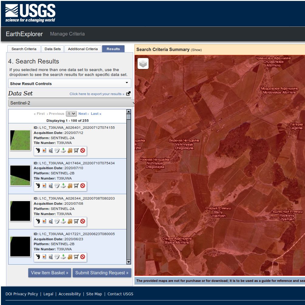

Сообщение Игорь Белов » 23 июл 2020, 16:12
Находятся и загружаются

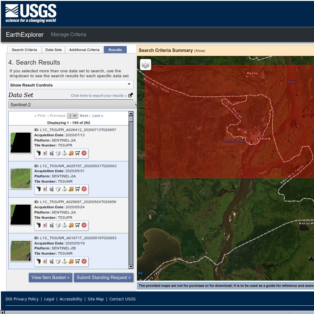

Сообщение Игорь Белов » 24 июл 2020, 14:22
Хабаровский край же:

Сообщение artterrm » 24 июл 2020, 14:54
и как так получается?
Сообщения: 2241
Re: sentinel-2 в Earth Explorer
Сообщение Игорь Белов » 24 июл 2020, 15:06
Ну как. Сначала логинимся.
[Search Criteria] определяем место поиска
[Data Sets] выбираем Sentinel-2 и соглашаемся с тем, что написано
[Additional Criteria] обычно выбираю [Cloud Cover] [Less than 10%]
[Result] ждём результатов для выделенной красным области
Как-то так.
