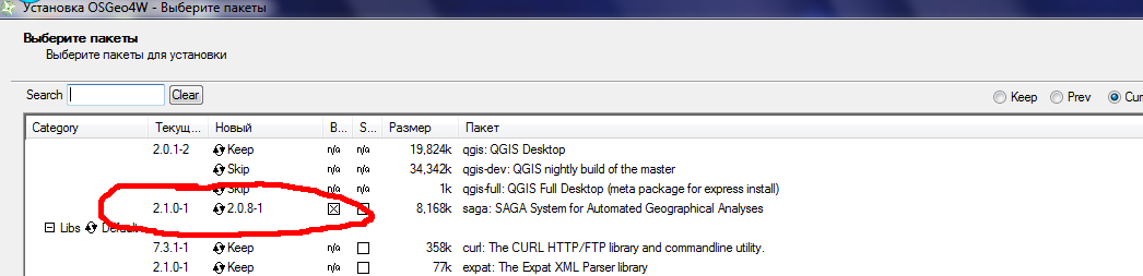

решил проверить обновления. новый osgeo4w 64 bit (и 32 тоже, проверил) предлагает даунгрейд версии saga 2.1.0>2.0.8-3. галочку current не менял. или может "так надо"?
ставить пока не буду

А как вам удалось ранее из под OSGeo4W поставить 2.1.0?

по дефолту пошла, сам подивился на оперативность. а может это только на х64 так было, инсталлятор то новый теперь. оставлю пока что как есть, на рабочем компе некогда фигнёй маяться.

Вчера проверил, на 32-х разрядной версии версия максимум 2.0.8 ...

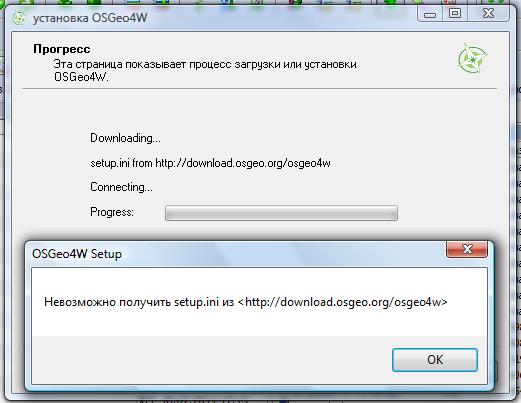

Здравствуйте!
Возникла проблема, при попытке подключиться и скачать файлы вылетает ошибка (см. скриншот).
Не подскажете, в чем может быть проблема?
Быть может стоить скачать более "свежий" установщик OSGeo4W-setup?
Заранее большое спасибо!

Re: Установка QGIS/GRASS с помощью OSGeo4W
совершенно верно, скачайте osgeo4w-installer.exe с официального сайта и проблема уйдет
xen87
- Сообщения: 168
- Зарегистрирован: 08 апр 2009, 14:44
- Репутация: 18
- Откуда: Кострома
- так и сделал - и проблему ушла!совершенно верно, скачайте osgeo4w-installer.exe с официального сайта и проблема уйдет
Большое спасибо!
