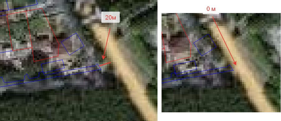

Игорь Белов писал(а): 12 авг 2020, 19:02Координаты в скобках вычисляем так:
Для потомков: в mapinfo (во всяком случае версии 15) так делать нельзя. Во вторых скобках это координаты соответствующей точки на растре, нужно брать не (0,1), а (0, максимум растра). Иначе растр отлетит метров на 20 (на рисунке слева вариант с (0,1), справа вариант с (0,максимум растра).
В других программах (например EasyTrace) вариант с 0,1 работает нормально.
