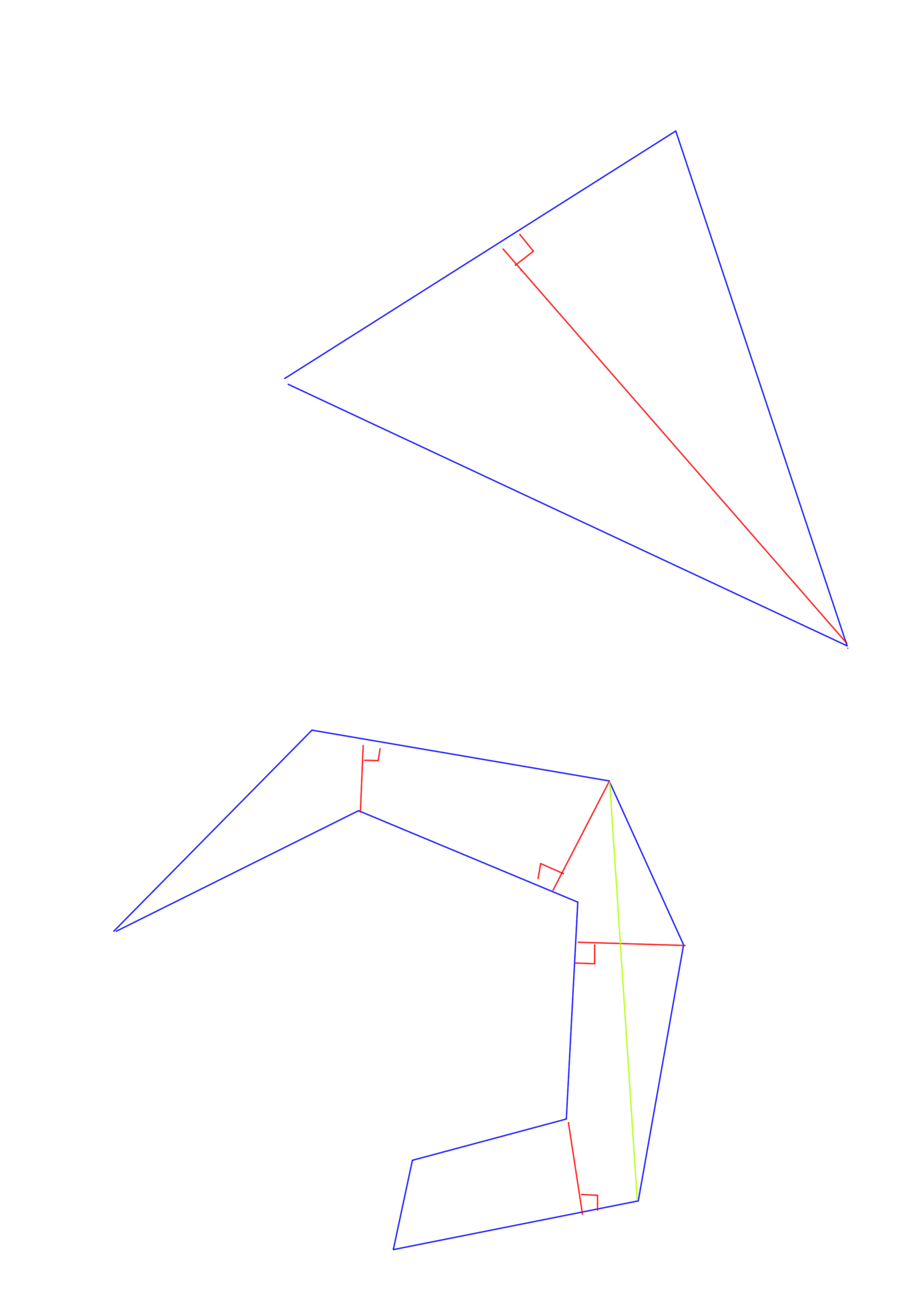

Добрый вечер коллеги! Прошу вашей помощи, тк сам уже голову сломал в поиске подхода для определения размера произвольного многоугольника.
Задача стоит так, нужен найти математическое решение определения размера многоугольника. Что я подразумеваю под размером, это кратчайшее расстояние от точки до противоположного ребра, то-есть перпендикуляр.
Другими словами мне нужно отсечь все многоугольники которые в пределах погрешности можно уже считать линией.

считай перпендикуляры из всех вершин - в чём проблема?

Вообщем после пробы разных построений было принято решение о построении от узла (по очереди из каждого) кратчайшего расстояния до отрезка (перебирая каждый отрезок по очереди). Потом каждое построение сравнивать с расстояниями до узлов отрезка (тем самым оставлять в выборке только перпендикуляры (построенное кратчайшее расстояние не должно равняться расстоянию до узлов) ). Соответственно самый длинный построенный перпендикуляр будет называться максимальной толщиной объекта!
я наверное не правильно свою мысль изложил, для моей задачи объекты с толщиной < 7мм я уже считаю "линиями", то есть не имеющие площадь.

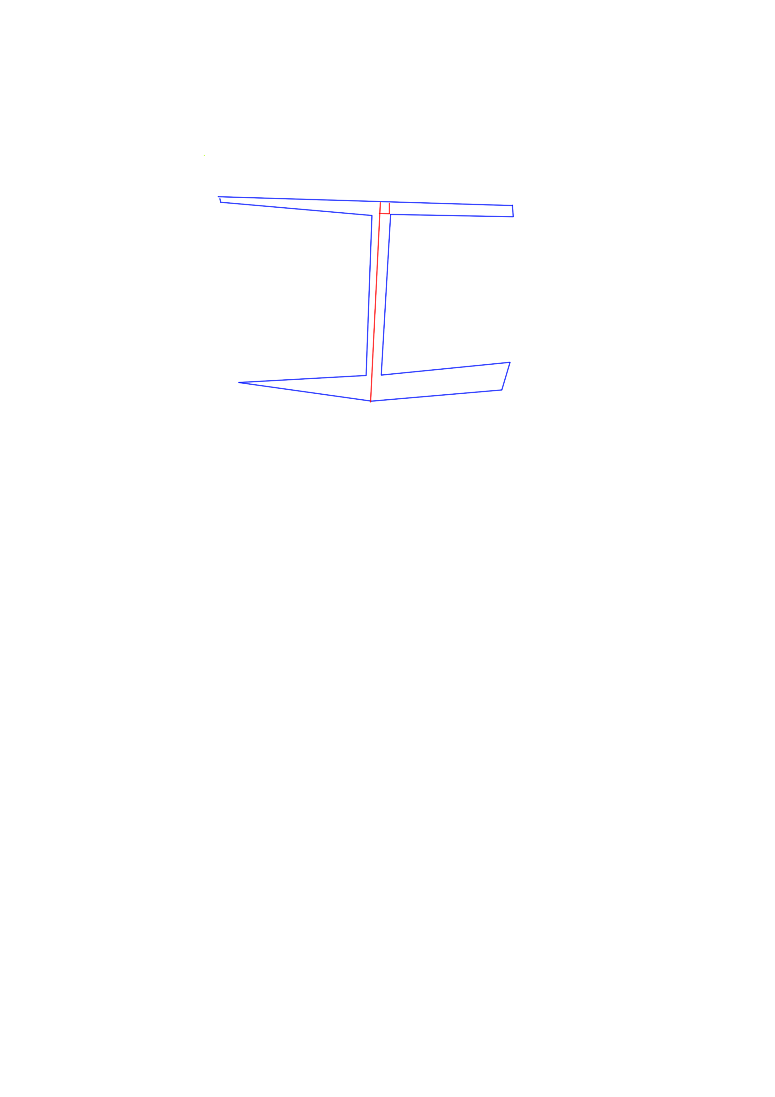

скорее всего. При радиусе 3.5 мм ваш объект полностью погрузится в буфер скелетона. А что представляет собой ваш последний алгоритм, понять невозможно, но, скорее всего, можно опять придумать контрпример типа того, что на картинке выше с двутавровым швеллером.

Dezmond, так а "двутавровый швеллер" из рисунка выше - он не должен считаться линией? Или должен считаться тремя?
