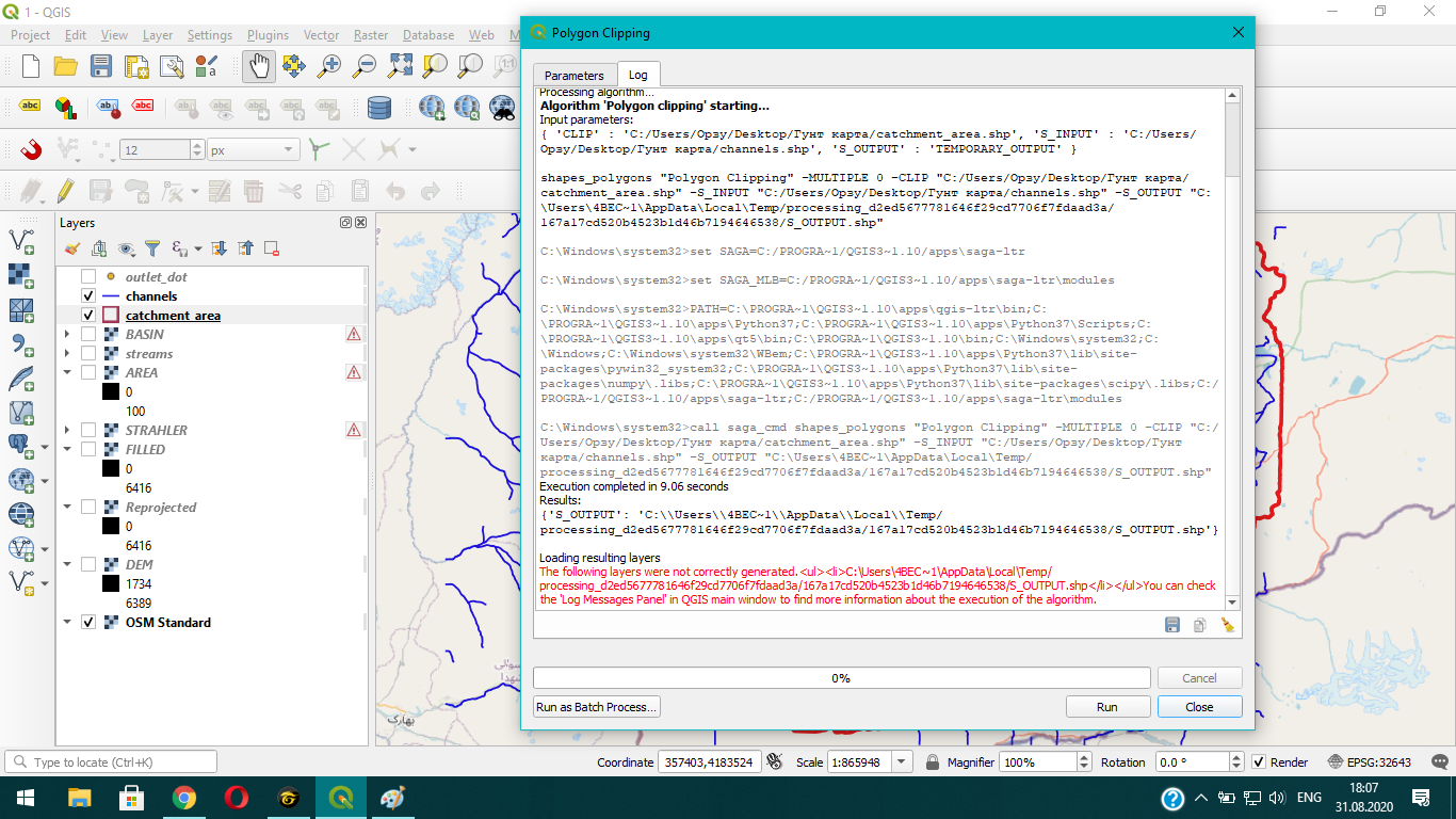

Для того, чтобы избавиться от притоков, которые находятся вне площади водосбора, используется функция clipping. После того, как ее запускаю, выдается следующая ошибка
Всех приветствую, для своей дипломной строю карту водосборной площади реки. Посмотрев данный ролик на ютубе https://www.youtube.com/watch?v=xwiHQlmEEjw, вместе с автором прошёл все шаги построения карты, но застрял на последнем. В прикрепленных картинках описана проблема:
Текст ошибки: the following layers were not correctly generated.<ul><li>c:\users\4bec~1\appdata\local\temp/processing_c01f9474fa7a46379b398a946e7c0e36/fd159f4b5e4840c6a4fd5b0a0a7ee426/s_output.shp</li></ul>you can check the 'log messages panel' in qgis main window to find more information about the execution of the algorith
Сама ошибка
Сама ошибка

Кириллица в путях файлов, а питон и его поделия в 2020 с ним работать не умеет.
