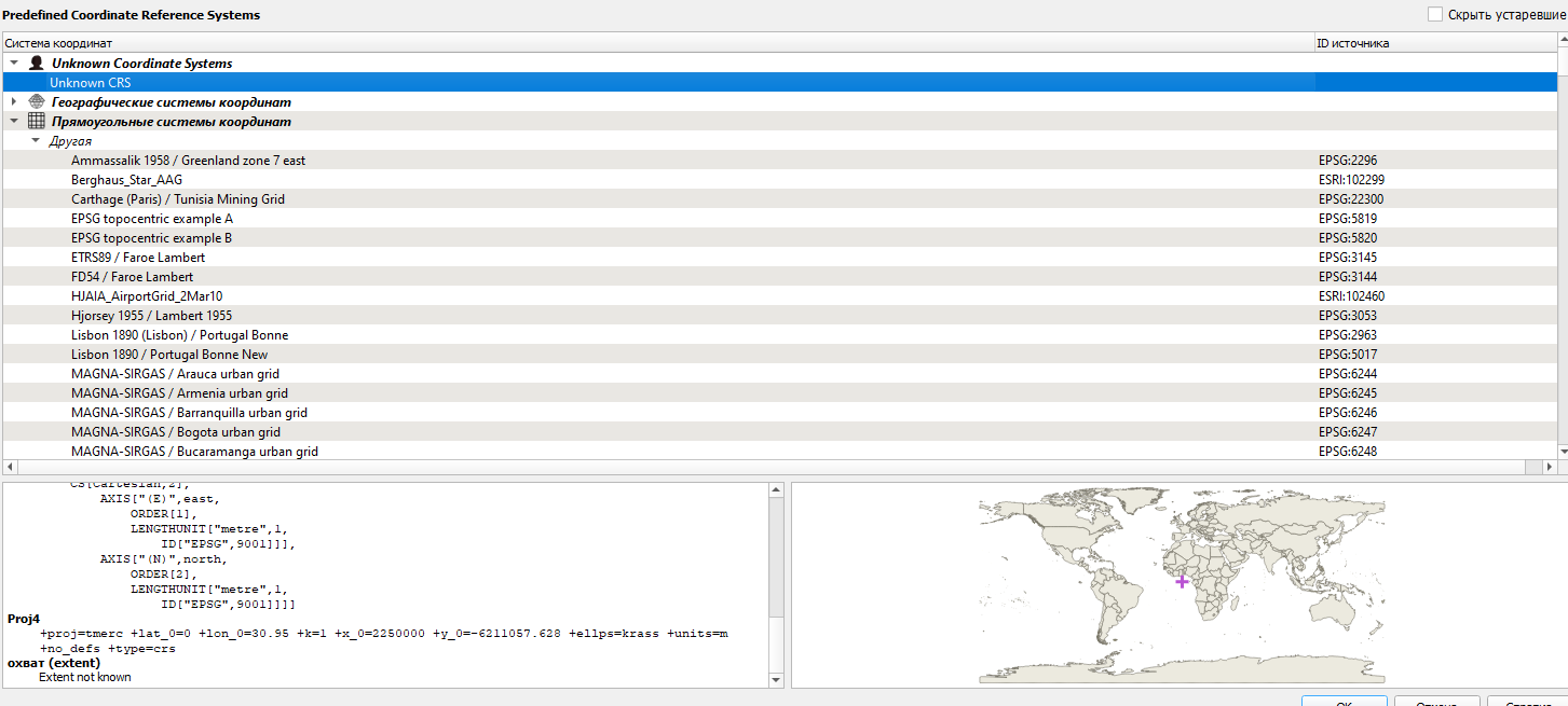

Какой-то довольно хардкорный текст. Я так понимаю, мне здесь нужно что-то где-то поменять, чтобы привязать датум ? Но при этом он ведь здесь всё равно прописан, в ABRIDGEDTRANSFORMATION

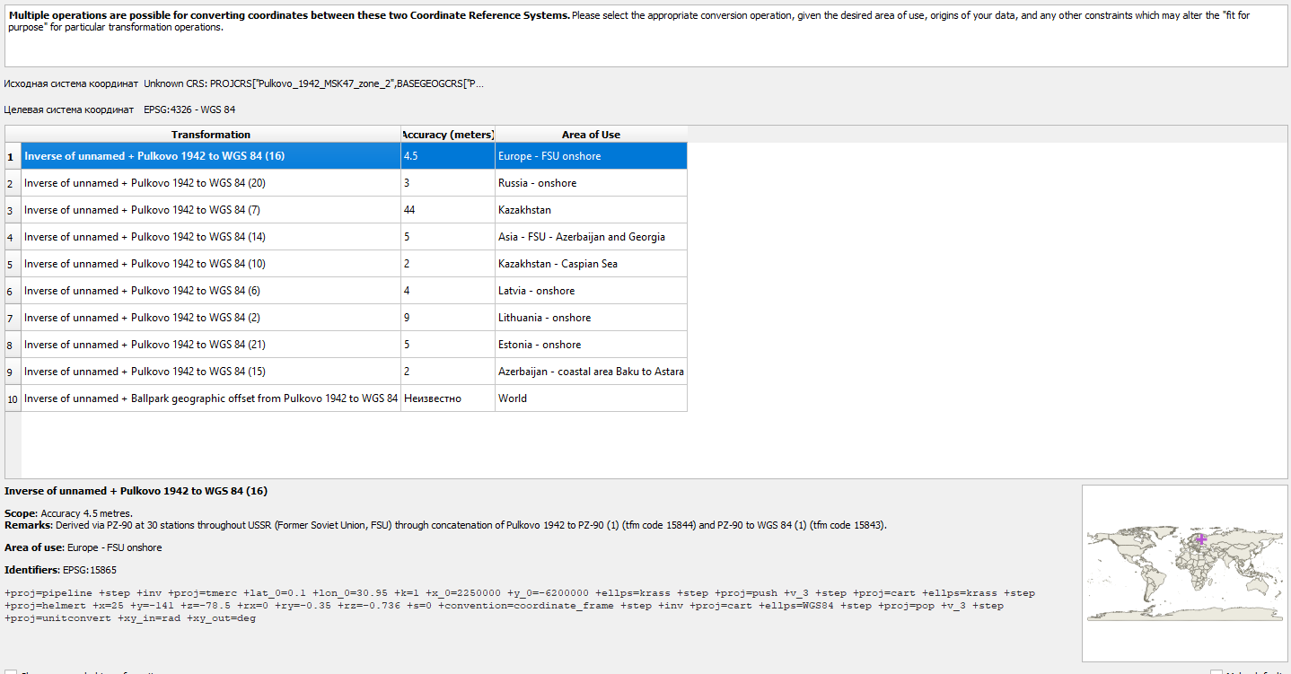

После назначения и открытия шейпа я получил тот же каверзный вопрос, который задаёт QGIS при открытии файлов mapinfo в этом самом кугисе.
Вопросы:
1) Что нужно выбирать, когда кугис выдаёт такое окно ? Он его выдаёт даже когда в проекте нет слоёв.
2) Слой падает куда надо, но система по-прежнему определяется как Unknown CRS. Возможно ли ему как-то обозначить, чтобы он понимал назначаемую им же проекцию ?
3) Если я хочу создать эту же проекцию с параметрами ГОСТа, я меняю параметры в разделе ABRIDGEDTRANSFORMATION, оставив при этом тот же датум ? Или есть какой-то ГОСТовский датум, где уже не надо добавлять трансформацию ABRIDGEDTRANSFORMATION ?

Slinger писал(а): 25 авг 2020, 18:12система по-прежнему определяется как Unknown CRS
trir дело говорит, не используйте шейпфайлы. GeoPackage наш новый формат, и в нём полноценное описание систем координат.

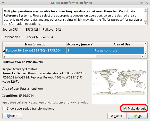

ГОСТовская трансформация есть на Вашей картинке: Pulkovo 1942 to WGS 84 (20). Чтобы ей пользоваться, надо создать нормальную проекцию "Pulkovo 1942 / MSK47 zone 2":

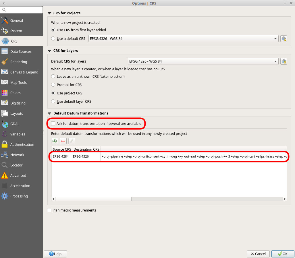

Чтобы не отвечать на вопрос о трансформации каждый раз для данной системы координат, выберите нужную, поднимите флажок
[ ] Make default
После этого преобразование добавится в список используемых по умолчанию.
N. B.: Это нужно делать для каждой используемой проекции на данном датуме.
Если в настройках снять флажок
[ ] Ask for datum transformation if several are available
то QGIS никогда не будет спрашивать. Удобно, если работаешь в "Pulkovo 1995".
