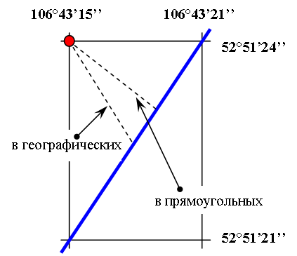

У Вас, наверное, точечный слой (городов) в географических координатах (в градусах). Можно попробовать перевести его в какую-нибудь прямоугольную проекцию, чтобы координаты в метрах были. Иначе будет не совсем кратчайшее расстояние - масштабы разные за счет схождения меридианов.

Логика подвела. Если Вы на Вашу карту нанесете сетку с географическими координатами, то увидите, что это не квадратики, а прямоугольники. Одна секунда по широте около 30 метров, а по долготе около 20. Если одна река находится к северу на 550 метров, то это 18 с копейками секунд, а вторая к востоку на 450 метров, то это 22 с половиной секунды. Получается, что в географических координатах северная река ближе.Прохожий писал(а):Стоит ли мне думать в этом случае, в географической системе карта или в прямоугольной? Тоже самое и здесь. Я привязал километровку. На основе нее создал слой нас. пунктов и слой рек. Сохранятся расстояния в данном случае? Логика подсказывает что сохранятся.
Другой вариант: отобразите Вашу карту в географической проекции и посмотрите, как ее поколбасит. Сохранятся после этого расстояния?
