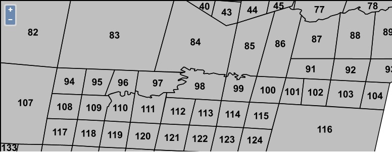

Затем на GeoServer'е опубликовал слой(формируется по информации которую загрузили в базу PgSQL), прописал стиль - указал TextSymbolizer Label, теперь на участках отображается нужная информация. Вот так отображается на GeoServer'е

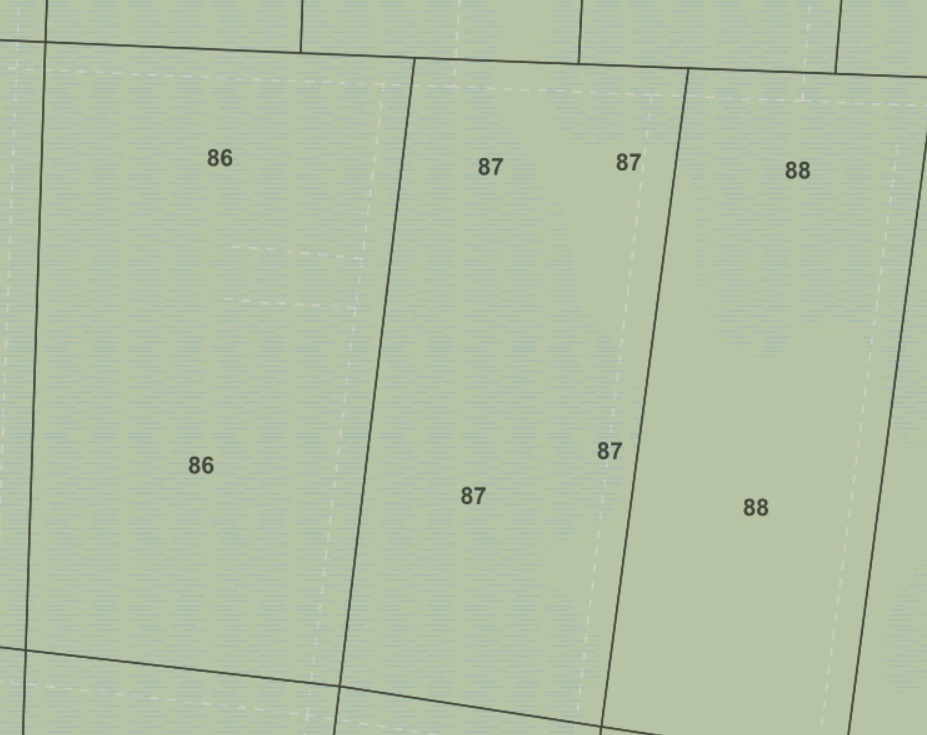

И... не знаю, связано ли это с особенностью работы библиотеки, тем что карта выгружается тайлами(небольшими плитками) и если на тайле есть хотя бы небольшой кусок участка-полигона то GeoServer подписывает его или еще с чем-нибудь, но получается такая картина - в веб-приложении один участок-полигон подписывается по несколько раз при приближении(увеличении зума).
Прошу помочь советом, как можно вылечить подобное, нужно чтобы был один полигон=одна подпись

Решил проблему при помощи функции центроид (<Geometry><Function name ="centroid">...)
