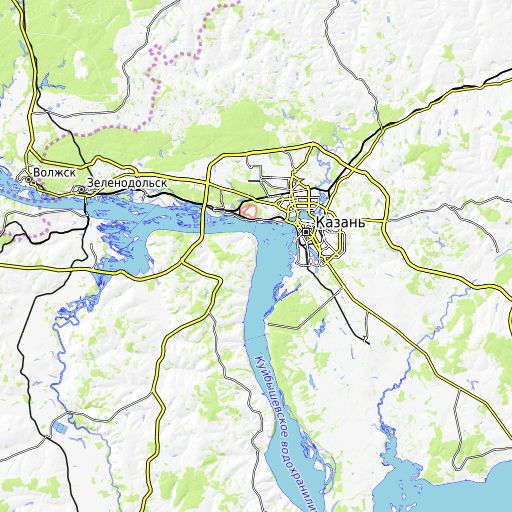

Сообщение Игорь Белов » 15 авг 2020, 16:34
QGIS сохраняет WMS как в растры разных форматов с внешней привязкой, так и в полноценный GeoTIFF.
https://tile-a.opentopomap.ru/{z}/{x}/{y}.png

Сообщение gamm » 15 авг 2020, 17:41
Игорь Белов писал(а):
15 авг 2020, 16:34
но, если я правильно понимаю, то только один (текущий) уровень масштаба, и только видимую часть.

Сообщение Игорь Белов » 15 авг 2020, 17:58
gamm писал(а):
15 авг 2020, 17:41
Совершенно верно.

Сообщение Игорь Белов » 16 авг 2020, 10:02
15 авг 2020, 17:58
gamm писал(а):
15 авг 2020, 17:41
Совершенно верно
Был не прав, каюсь. Охват можно определить специально созданным слоем. Зум (уровень масштаба) выбирается установкой разрешения, кратного 96 dpi.
Макет также позволяет установить произвольный охват. При экспорте макета в картинку зум выбираем разрешением, кратным 96 dpi.
SASPlanet ненужна.
