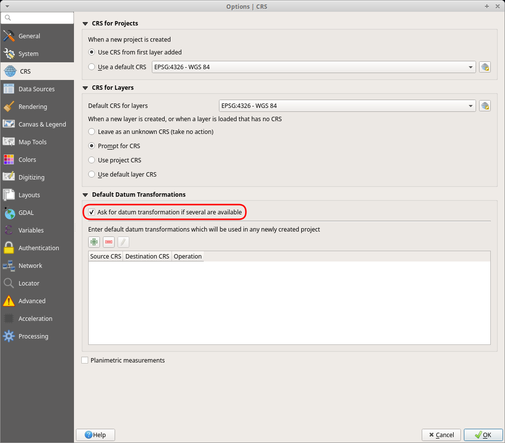

- Игорь Белов
- Сообщения: 2241
- Репутация: 1514
Re: Трансформация датума
Именно это происходит в QGIS при настройках по умолчанию: Рис. 1

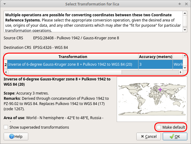

Подгружаем слой и получаем диалог выбора трансформации: Рис. 2
Любимую трансформацию "Pulkovo to WGS 84 (20)" назначаем по умолчанию для данной СК, чтобы не повторять выбор кажый раз. Соответствие СК и трансформации добавляется в список на первой картинке.

- Рис. 1 Настройки по умолчанию
- Screenshot_2020-07-28_12-13-20.png (109.56 КБ) 5521 просмотр
- Рис. 2. Выбор трансформации
- Screenshot_2020-07-28_12-17-58.png (109.47 КБ) 5521 просмотр
