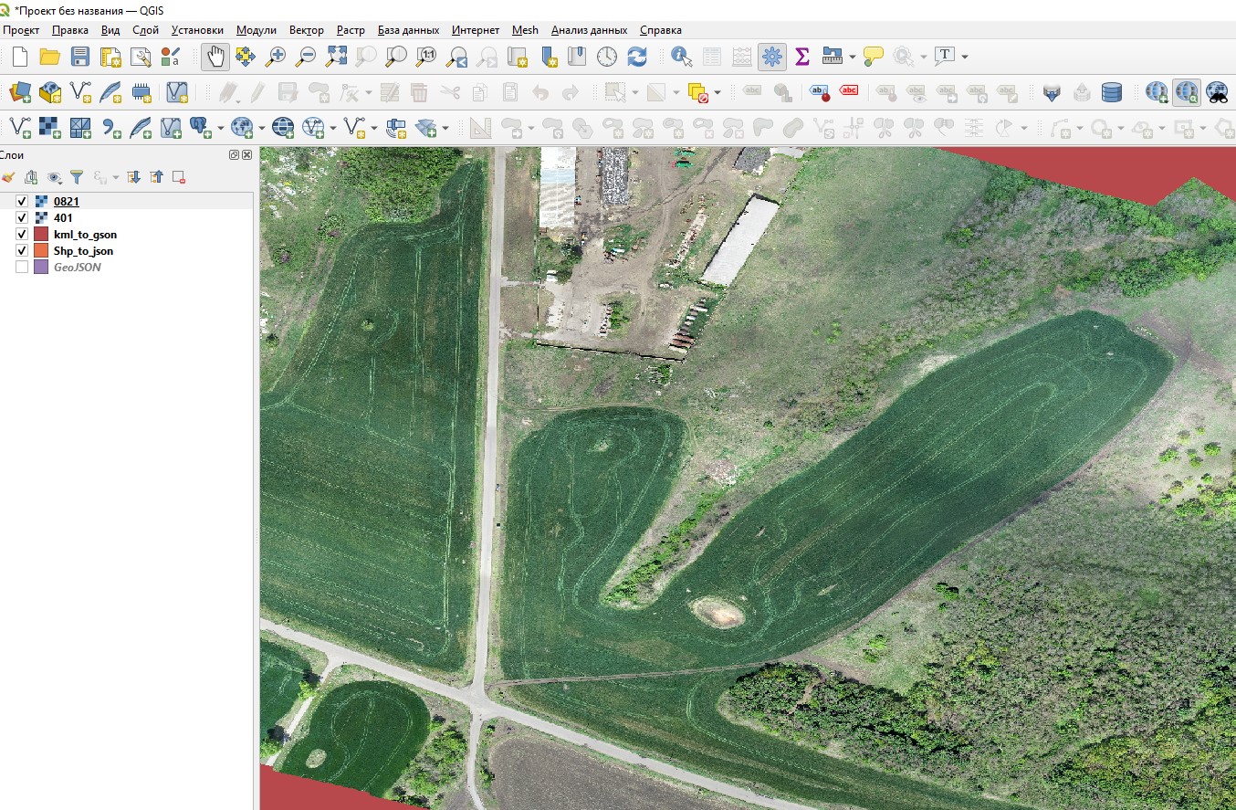

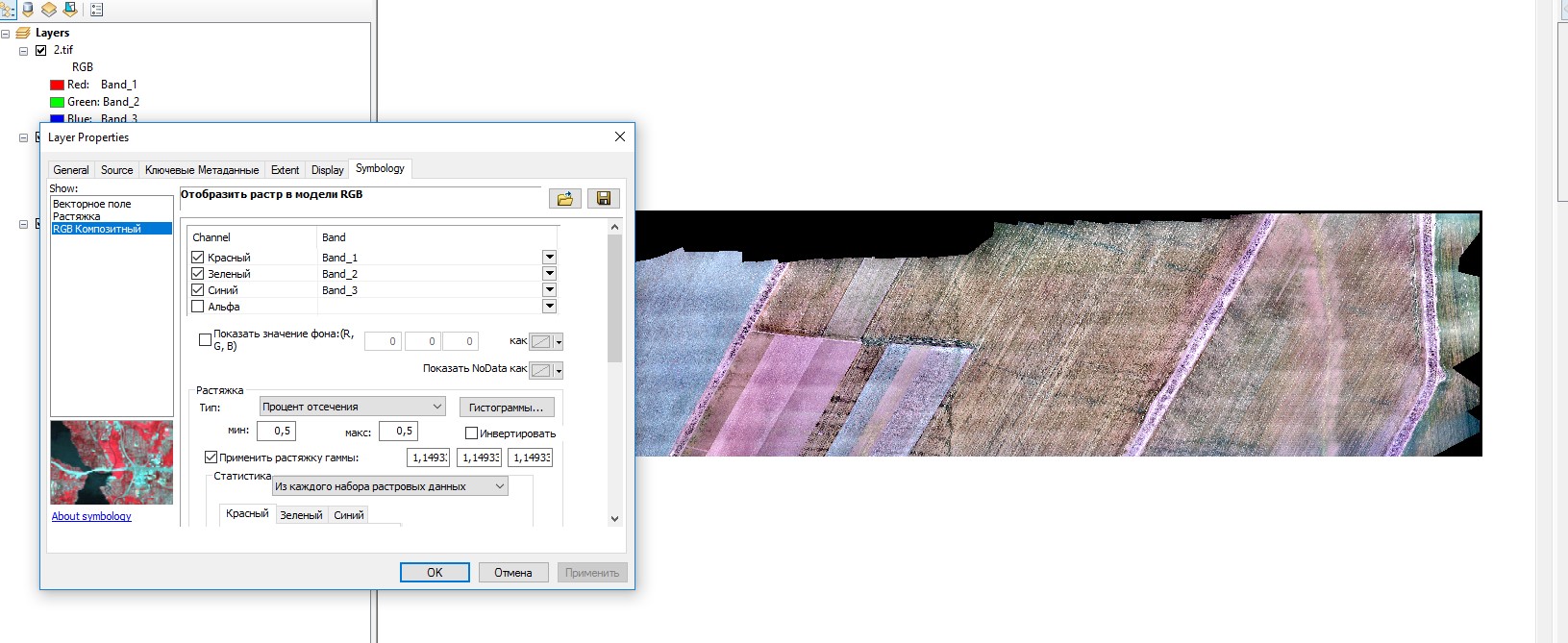

Здравствуйте! Очень странная вещь, уже второй день с ребятами мучаемся. Призагрузки TIFF файла его цвет отображается неверно. Это аерофотосьемка полей, тоесть там все зелененькое и симпатичное, но к меня загружается фиолетовыми красками. Тот же файл открыла в QGiS- там все ок. почему так? В настройках слоя с RGB играла как могла, но ни одна из настроек не помогла. Спасибо за помощь!
з.ы. Во вложении цвет в Кгисе и Аркмапе.
- кгис.jpg (466.68 КБ) 11617 просмотров
- 1.jpg (217.59 КБ) 11617 просмотров

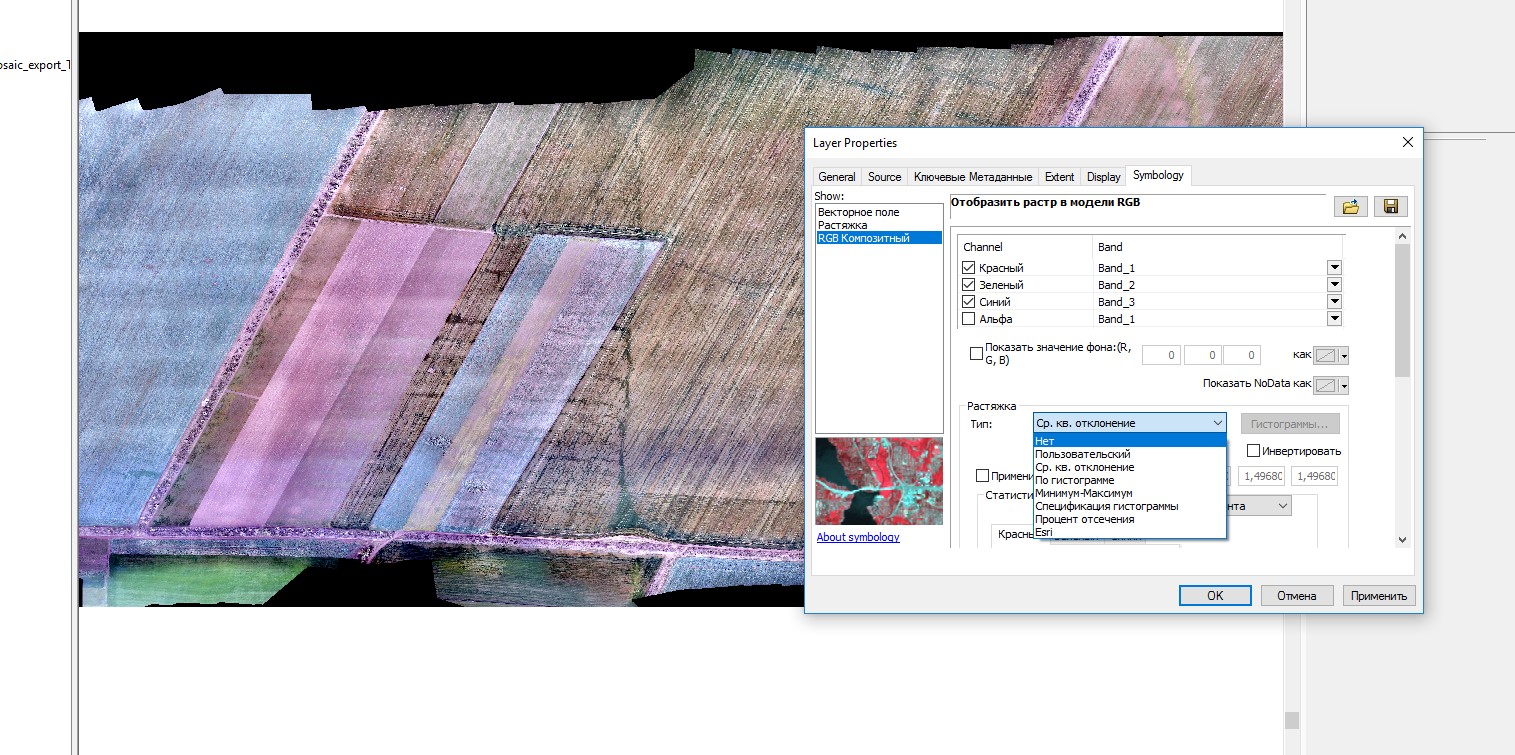

Попробуйте поставить тип растяжки Standard deviations (в русской версии, вроде, стандартные отклонения) и убрать галочку с Применить растяжку гаммы[/quote]
спасибо большое, но нету у меня такого типа разтяжки, может у меня версия не такая, как надо..
- 888.jpg (314.96 КБ) 11595 просмотров
Ivanych999
- Сообщения: 95
- Зарегистрирован: 25 ноя 2013, 16:28
- Репутация: 22
Re: Цветовая корекция и отображение цвета файла TIFF в ArcGis
Похоже, это называется Ср. Кв. Отклонение

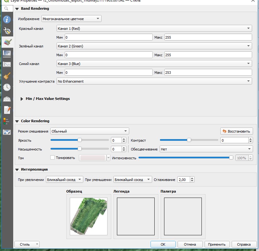

Лучше покажите, как в qgis каналы назначены для раскраски.
Veronika_Coconut
- Сообщения: 40
- Зарегистрирован: 17 июл 2020, 09:11
- Репутация: 2
- Откуда: Киев
Сжатие DEFLATE
Канал 1
STATISTICS_APPROXIMATE=YES
STATISTICS_MAXIMUM=255
STATISTICS_MEAN=79.331077046914
STATISTICS_MINIMUM=0
STATISTICS_STDDEV=45.5295005845
STATISTICS_VALID_PERCENT=100
Канал 2
STATISTICS_MEAN=116.31673982828
STATISTICS_STDDEV=58.245222292983
Канал 3
STATISTICS_MAXIMUM=253
STATISTICS_MEAN=79.638856944471
STATISTICS_STDDEV=43.366819759742
Канал 4
More information
acquisitionEndDate=2020-05-15T07:58:30+00:00
acquisitionStartDate=2020-05-15T07:28:30+00:00
AREA_OR_POINT=Area
isCalibrated=False
Размеры X: 25856 Y: 25600 Каналы: 4
Базис 4.06152e+06,6.35369e+06
Размер пикселя 0.07464553543474243547,-0.07464553543474243547
Канал 1
Канал 2
Канал 3
Канал 4
More information
AREA_OR_POINT=Area
isCalibrated=False
- бенд.jpg (106.6 КБ) 11425 просмотров

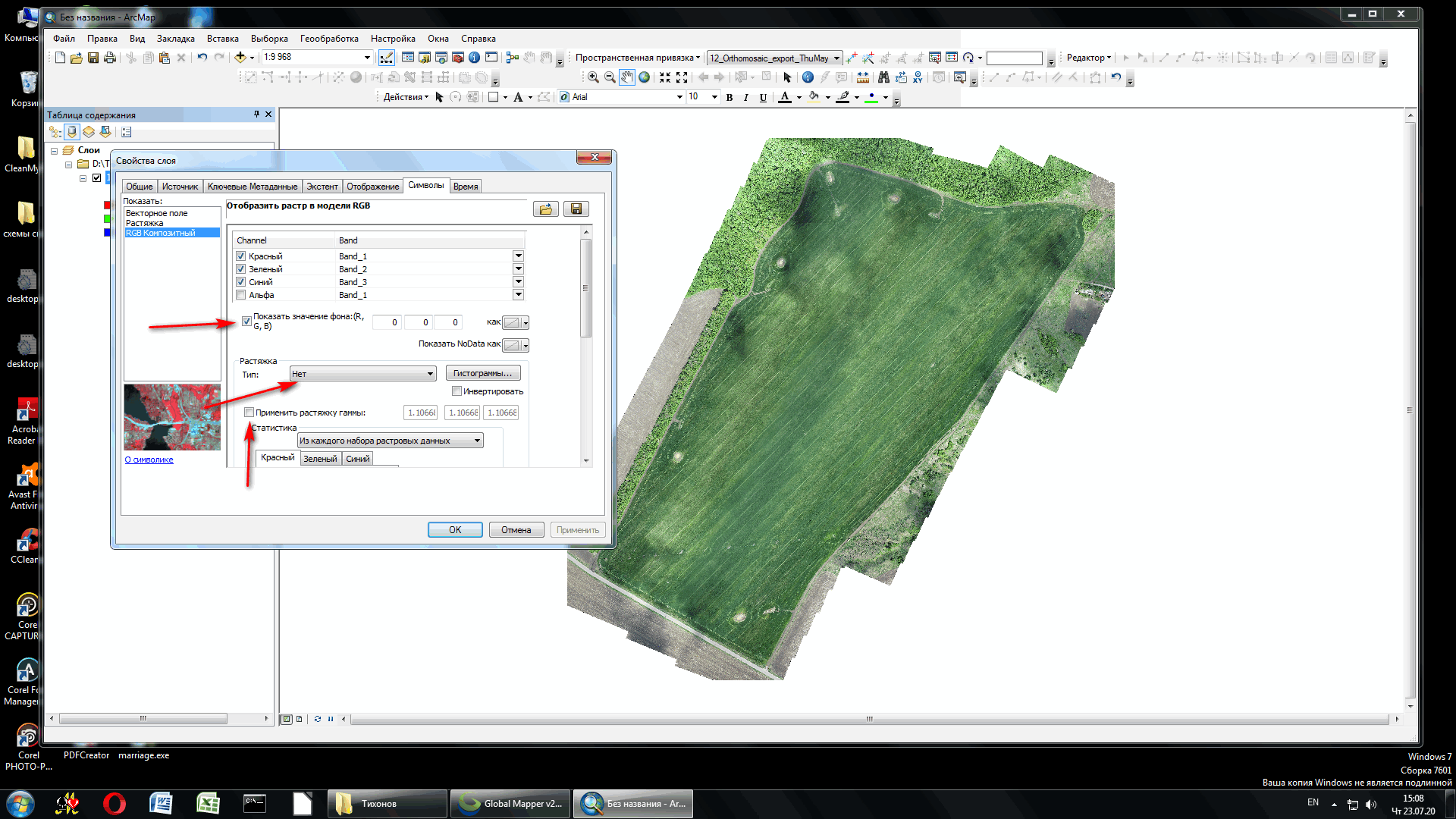

- Сообщения: 1192
- Репутация: -161075145
- Откуда: г. Жуковский МО
Настройте, как на скрине - и будет хорошо.
