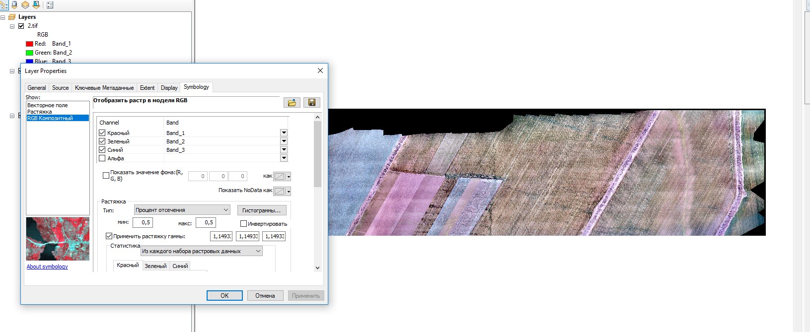

Цветовая корекция и отображение цвета файла TIFF в ArcGis

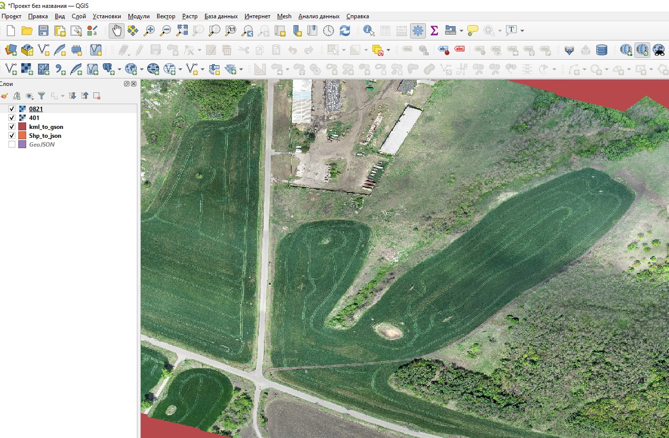

Здравствуйте! Очень странная вещь, уже второй день с ребятами мучаемся. Призагрузки TIFF файла его цвет отображается неверно. Это аерофотосьемка полей, тоесть там все зелененькое и симпатичное, но к меня загружается фиолетовыми красками. Тот же файл открыла в QGiS- там все ок. почему так? В настройках слоя с RGB играла как могла, но ни одна из настроек не помогла. Спасибо за помощь!
з.ы. Во вложении цвет в Кгисе и Аркмапе.
- кгис.jpg (466.68 КБ) 12623 просмотра
- 1.jpg (217.59 КБ) 12623 просмотра

Попробуйте поставить тип растяжки Standard deviations (в русской версии, вроде, стандартные отклонения) и убрать галочку с Применить растяжку гаммы

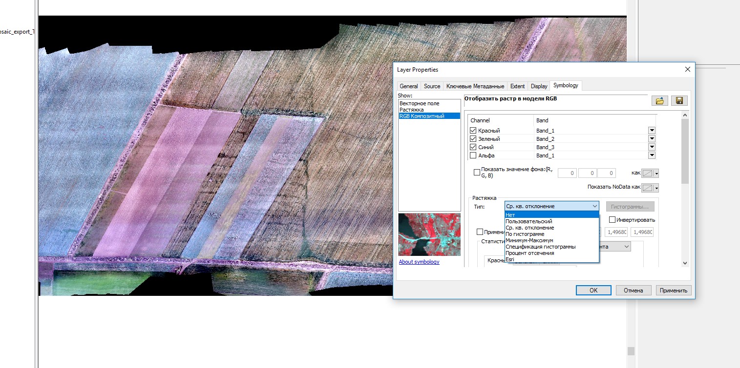

спасибо большое, но нету у меня такого типа разтяжки, может у меня версия не такая, как надо..
- 888.jpg (314.96 КБ) 12601 просмотр

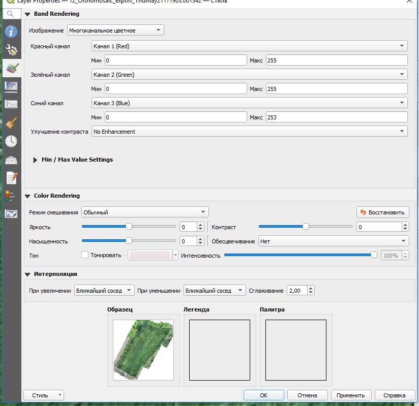

Лучше покажите, как в qgis каналы назначены для раскраски.

Re: Цветовая корекция и отображение цвета файла TIFF в ArcGis
Сжатие DEFLATE
Канал 1
STATISTICS_APPROXIMATE=YES
STATISTICS_MAXIMUM=255
STATISTICS_MEAN=79.331077046914
STATISTICS_MINIMUM=0
STATISTICS_STDDEV=45.5295005845
STATISTICS_VALID_PERCENT=100
Канал 2
STATISTICS_MEAN=116.31673982828
STATISTICS_STDDEV=58.245222292983
Канал 3
STATISTICS_MAXIMUM=253
STATISTICS_MEAN=79.638856944471
STATISTICS_STDDEV=43.366819759742
Канал 4
More information
acquisitionEndDate=2020-05-15T07:58:30+00:00
acquisitionStartDate=2020-05-15T07:28:30+00:00
AREA_OR_POINT=Area
isCalibrated=False
Размеры X: 25856 Y: 25600 Каналы: 4
Базис 4.06152e+06,6.35369e+06
Размер пикселя 0.07464553543474243547,-0.07464553543474243547
Канал 1
Канал 2
Канал 3
Канал 4
More information
AREA_OR_POINT=Area
isCalibrated=False
- бенд.jpg (106.6 КБ) 12431 просмотр

У вас похоже готовая картинка, уберите гамму и все преобразования. Для проверки откройте в любом графическом редакторе, должна быть такая же картинка, как в qgis

Настройте, как на скрине - и будет хорошо.
