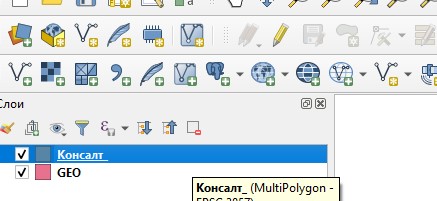

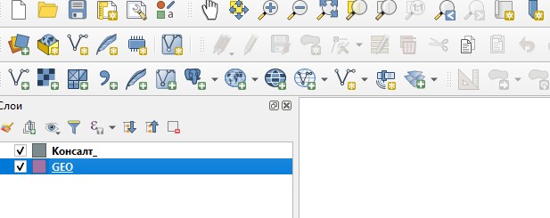

Здравствуйте! Первый раз работаю с этим форматом, и немного в замешательстве: не все файлы доступны к редактированию в КГисе, просто недоступен "карандашик" для режима редактирования, с другим файлом все ок..

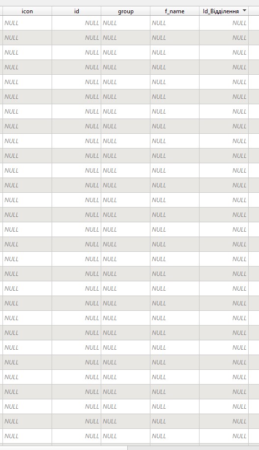

А при сохранении изменений в таблице атрибутов- все данные из этой таблицы исчезают. При чем сам атрибут (Столбец в таблице), который я добавила, сохраняет, а данные в ячейках-нет((
Добавила скрины с файлами и таблицей атрибутов с новыми столбцами.
И еще, не копируется таблица в этом формате. Копируется только первая ячейка.
Возможно, это глюк Кгиса, у меня версия 3.14.

а вы пересохраните свой файл в shp и работайте с ним. По окончанию всех работ обратно сохраните его в geojson.
