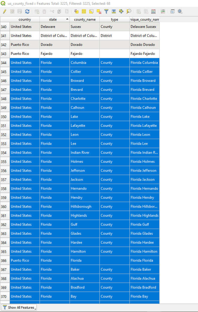

Передо мной задача создать из исходных данных карту США, где будуть только границы штатов (без границ county внутри каждого штата).
Групировать можно по колонке state где указано имя каждого штата (см. рис. 1).

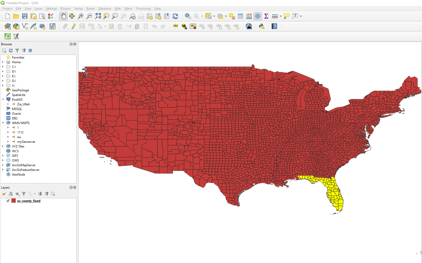

На карте оно виглядит так (см. рис. 2).

рис.1
рис.2

Раз уж негде взять слой штатов, нужно создать его инструментом Dissolve. Но в выложенном слое много ошибок геометрии, надо править.

Сообщение Игорь Белов » 14 июл 2020, 14:30
В основном самопересечения вместе с пересечениями частей мультиполигонов.
Инструмент проверки:
[Vector] → [Geometry Tools] → [Check Validity…]
Можно выбрать метод проверки. На выходе будут три слоя:
  • здоровые объекты
  • больные объекты
  • места ошибок
Можно также включить предустановленные плагины Geometry Checker и Topology Checker. Сам, правда, не пробовал.
Сообщения: 4184
Репутация: -445565593
Re: Простенькая задача по ГИС
Сообщение gamm » 14 июл 2020, 15:58
еще можно попробовать построить топологию (v.clean, v.build), перенеся слой в GRASS, который теперь тоже часть (модуль) QGIS. А потом обратно. Файл небольшой, должно получиться.
