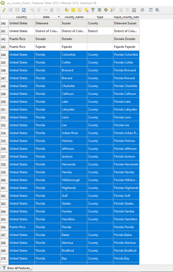

Групировать можно по колонке state где указано имя каждого штата (см. рис. 1).

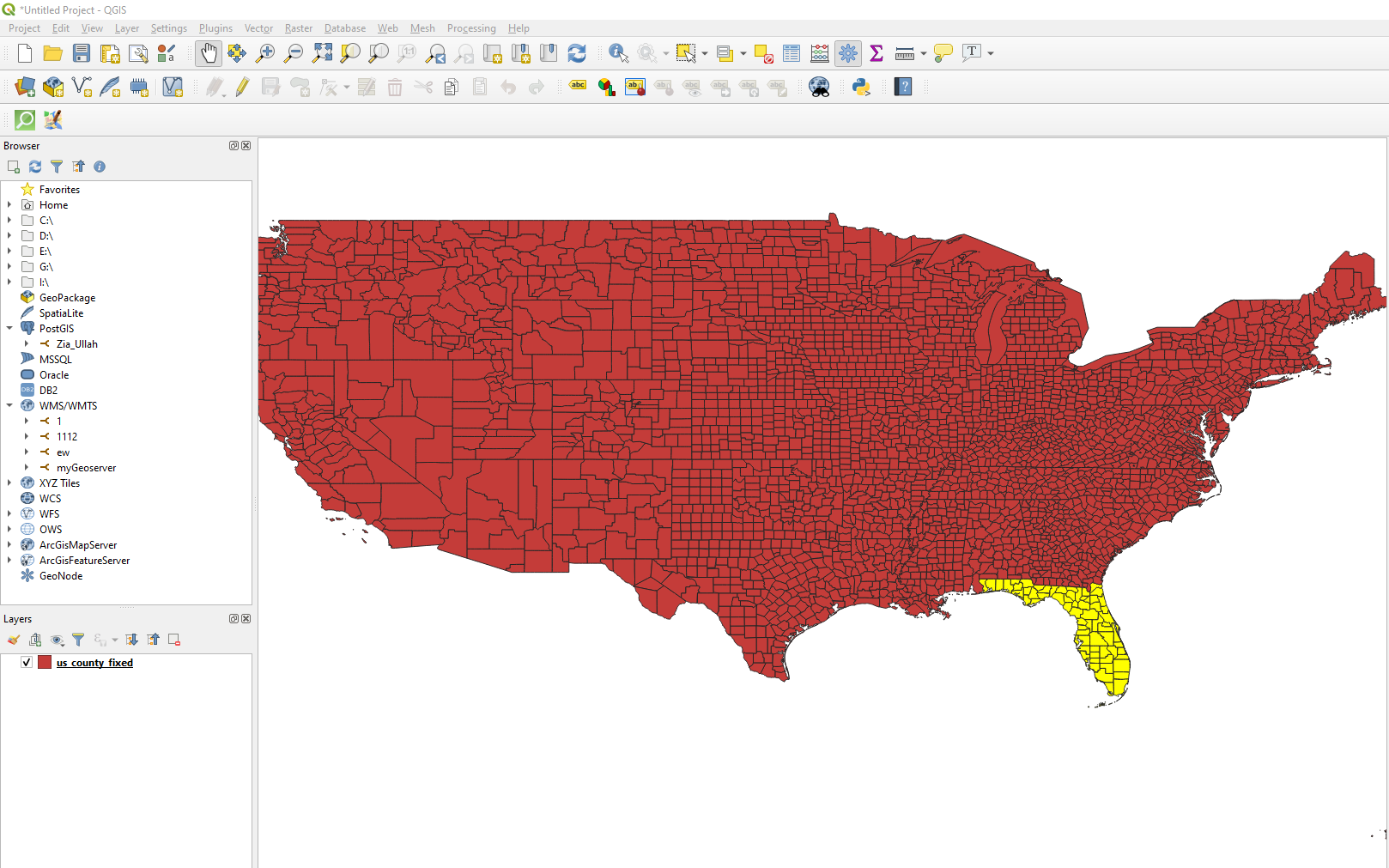

На карте оно виглядит так (см. рис. 2).

Раз уж негде взять слой штатов, нужно создать его инструментом Dissolve. Но в выложенном слое много ошибок геометрии, надо править.
