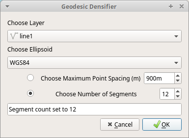

В QGIS используйте плагин Geodesic Densifier, который добавляет в линию узлы вдоль ортодромии.

Дело в том, что по получившейся линии должно пройти судно. Судно будет идти по проекции, которая установлена в проекте (галсами). И если я правильно понимаю, при помощи модуля мы построим ортодромию, которая будет прямой линией в проекции Меркатора, но не будет прямой в проекции UTM57N?!
Игорь Белов писал(а): 07 июл 2020, 20:20В QGIS используйте плагин Geodesic Densifier, который добавляет в линию узлы вдоль ортодромии.

Nikolya2048 писал(а): 08 июл 2020, 10:49построим ортодромию, которая будет прямой линией в проекции Меркатора, но не будет прямой в проекции UTM57N
В проекции Меркатора ортодромия не будет прямой, как и в проекции UTM. Прямые линии в проекции Меркатора — локсодромии.

В итоге правильнее поступить было бы, построить модулем QGIS ортодромию в проекции UTM или же по локсодромии, также в UTM? В длинах будет разница порядка 30 метров, а вот в плане будет расхождение порядка 77 м

Определитесь, чего хотите.
  • При движении галсами выдерживаем истинный курс — нужна локсодромия.
  • Отрезок очень длинный — используем ортодромию как линию кратчайшего пути.
В проекции Меркатора локсодромия — отрезок прямой линии.
Если используем ортодромии на очень длинных галсах, уплотняем линии (т. е. вставляем дополнительные узлы в сегменты) плагином Geodesic Densifier.
Если используем локсодромию, слой линий в проекции Меркатора уплотняем инструментом "Densify by interval" или же "Densify by count".
После этого действительно можно использовать ортодромии и локсодромии для отображения в других проекциях.
