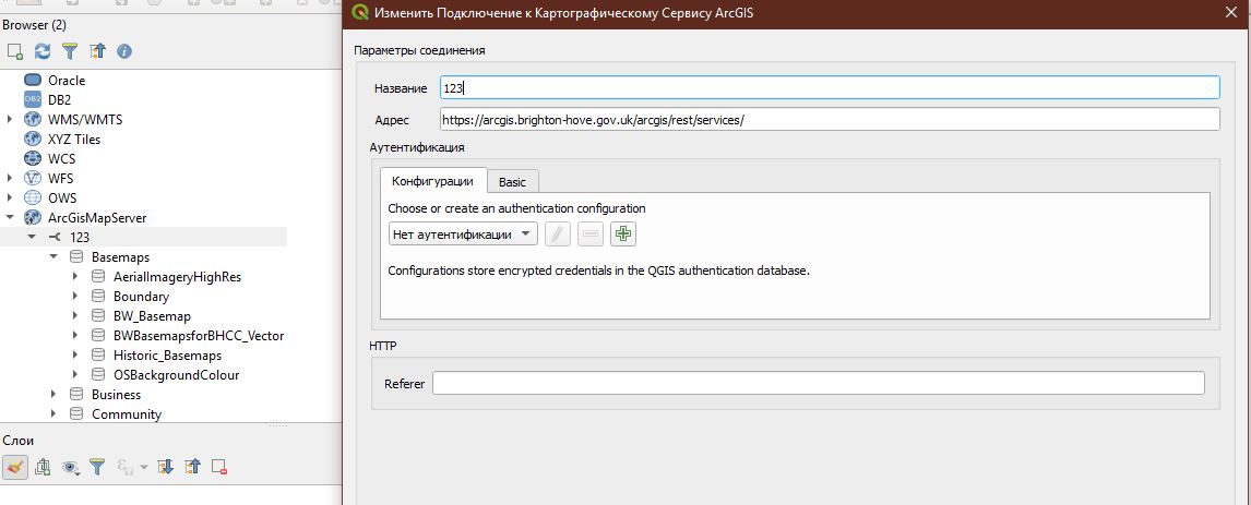

Всё работает. Полученные слои в сервисах можно подтянуть в окно кугиса. У меня версия 3.10.7
- Снимок.JPG (72.78 КБ) 5439 просмотров

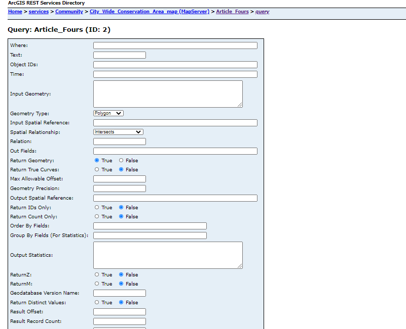

Re: QGIS Help
Загуглите query протокол и всё с ним связанное.
Например, заходим в слой "Cemeteries and Churchyards"
https://arcgis.brighton-hove.gov.uk/arc ... apServer/6
И клацаем на кнопку Query. Попадаем в обычное меню запроса. Основное, что необходимо забить, это поле Where. Остальные поля, по большому счёту, опциональны. В качестве Where заносите условие, которое всегда истинно. Например, "1=1". Это при условии, что Вы хотите извлечь все объекты из слоя.
Кроме того, в самом низу в поле Format нужно выбрать формат извлекаемых данных. И нажимаете Query (GET). Получите векторный файл.

Помогите пожалуйста разобраться с етим Query.
Мне нужно скачать все слои с City_Wide_Conservation_Area_map.
Формат можно любой, вижу ам geojson есть. Он подойдет.
Я от только не пойму что там еще вписивать во вспе ити поля (см. рис)
- рис
- 54.png (25.35 КБ) 5202 просмотра
