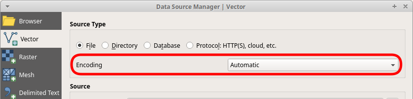

Сообщение Игорь Белов »
Опция потеряла актуальность. Пользователь QGIS 3, открывая слой, сам определяет его кодировку:

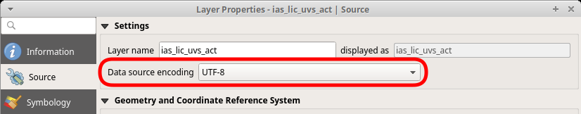

Кроме того, можно исправить свою ошибку через свойства слоя:

Первое не помогло. Что только не ставил. Ставлю UTF-8 все равно кракозябры.
Второй вариант через меню Souгсe помог!
