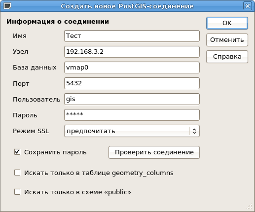

3. Выбираешь пункты меню: Слой->Добавить слой PostGIS. Появляется окошко (вложение1 - test.png). Потом щелкаешь по кнопке "Новое", появляется окно с настройками соединения. Вводишь его параметры (Название, адрес (или ip, или символьный типа gis-lab.info) сервера, название базы, пользователя и пароль. Все.
- Настройки соединения
- Test1.png (36.47 КБ) 22738 просмотров
- Вид окна с выбором соединения
- test.png (26.31 КБ) 22737 просмотров

Допустим, как-нибудь разберусь с тем, что написано в мануале по тому, как разграничить доступы для пользователей, но вот сразу еще вопрос:
А где информация о пароле, там токо информация о логине?,
