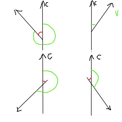

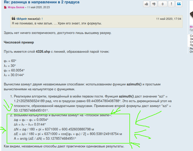

Так, как на скрине из соседней темы, да?
А то,что у меня для координат 54.92... и 43.3105.... -это уже вот градусы?
А кто из тетта и лябда - долгота и широта?

ivkomn, лямбда - это долгота, фи - это широта.

Да! есть такое спасибо!
Если во 2 или 4 четверти лежит точка, то значения получаются одинаковые отрицательные
Если в 1 иил 3 - значения получаются просто одинаковые.
Так понимаю, что это из-за арктангенса и в любом случае будет угол красный на картинке, а не зел1ный искомый. Но это я уже if-ами обложу, сравнивая долготу и широту, заодно отловив исключение, когда обе точки одинаковые и произойдёт деление на ноль
В очередной раз спасибо!
