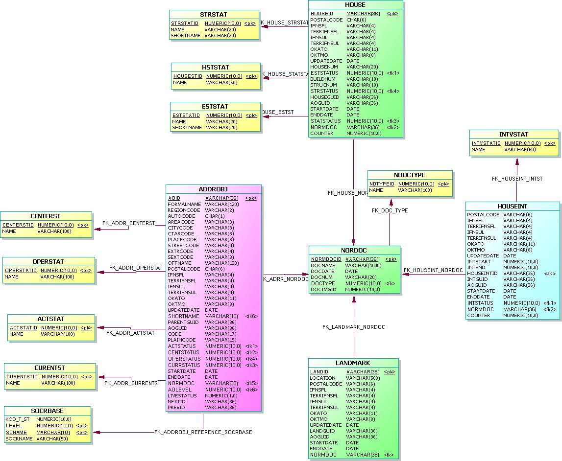

Также прикладываю картинку физ.модели, чтобы лучше понимать сущность-связь.
Не все FK обозначены, только ключевые (а если честно, то те, которые реально поддерживаются и не противоречат. К сожалению данные ФИАС не ахти...)
