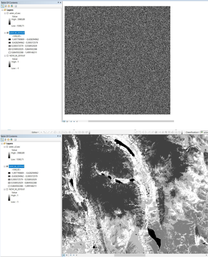

Добрый день!
Растровым калькулятором вычисляла различные индексы, и один из результирующих растров (для индекса SAVI) в полном экстенте отображается некорректно (рис. 1). Масштаб примерно 1:300 000.
При этом, если приближать растр, то после преодоления значения 1:100 000 и крупнее растр отображается нормально (рис. 2).
С другими результирующими растрами такой проблемы не возникало. Экспортирую результаты в tif, пирамиды построены.
Помогите понять, в чем дело. Заранее спасибо!

Попробуйте посчитать статистику и пересчитать пирамиды

Спасибо большое, получилось!
