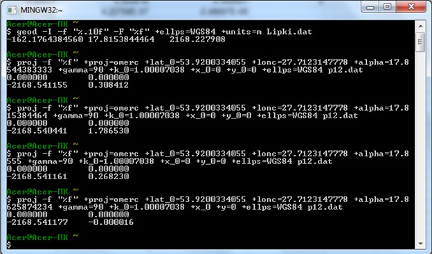

Не могу понять в чем причина, но не получается воспроизвести тестовый пример..
Файл данных inv.txt:
51N 22E 50N 20E
команда
geod -I -f "%.10f" -F "%f" +ellps=WGS84 +units=m inv.txt
результат:
-127.3190807751 51.1375476134 180292.395160
Ну и с остальными командами также.
Использую этот пакет:
proj446_win32_bin.zip: Prebuilt Win32 executables, DLL including NAD27 grid shift files
Что не так?

Дело в версии PROJ.4 - у вас очень старая версия ("proj446"), там действительно почему-то считается не как в статье. Какие-то другие параметры внутри, наверное.
Вот ссылка на бинарники актуальной версии 8.0. Проверил - тамошний geod.exe считает как в статье.

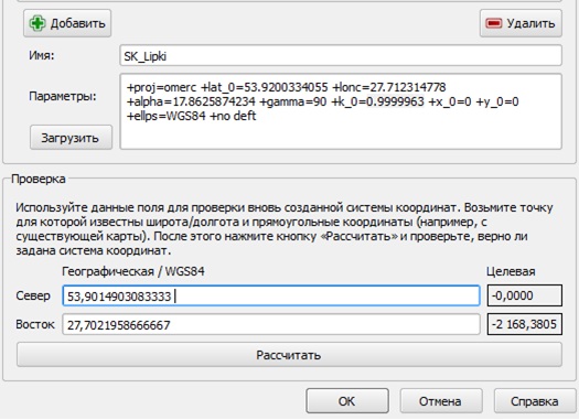

Столкнулась со следующими проблемами при использовании созданной системы линейного объекта. В чем суть:
Пересохранила нужные слои чертежа объекта (в МСК города) из dwg в dxf, импортировала в QGIS (в созданную по методике статьи СК обьекта). Чертеж-10 развернуло как нужно, но координаты улетели. Самое забавное, что при тестировании проекции в QGIS она не села буквально на 15-20 см по сравнению с исходными данными.
Опять же, не могу утверждать, что все сделала правильно, поэтому готова исходниками поделиться.
МСК города
+proj=tmerc +lat_0=0 +lon_0=27.5705643917 +k_0=1 +x_0=911.2154 +y_0=-5975255.9586 +towgs84=-8.6433,-136.8101,-59.7188,3.353,3.251,5.904,0.629 +ellps=krass
МСК объекта
+proj=omerc +lat_0=53.9200334055 +lonc=27.712314778 +alpha=17.8625874234 +gamma=90 +k_0=0.9999963+x_0=0 +y_0=0 +ellps=WGS84
Протяженность объекта от 0 координат - 2168,22
Приблизительные координаты торцов, полученные после перепроецирования: -108,3 -2116,2 ; -104,4 53,2

Ну, «улетели» сильно сказано. Так, отползлиCharaunica писал(а):координаты улетели
Действительно, смещение наблюдается. Проблема, по-видимому, в том, что в СК аэродрома не прописан явно датум. В принципе, задача решается корректно, если разбить её на два этапа:
- открыть слои в городской системе и пересохранить в шейпы в WGS84;
- переоткрыть эти шейпы и сохранить их копии в СК аэродрома.
Кроме того, "+no deft" следует исправить на "+no_defs". И ещё я бы подправил масштабный коэффициент под расстояние 2168.22 м.
+proj=omerc +lat_0=53.9200334055 +lonc=27.712314778 +alpha=17.8625874234 +k=0.9999222461 +x_0=0 +y_0=0 +gamma=90 +datum=WGS84 +units=m +no_defs- Вложения
