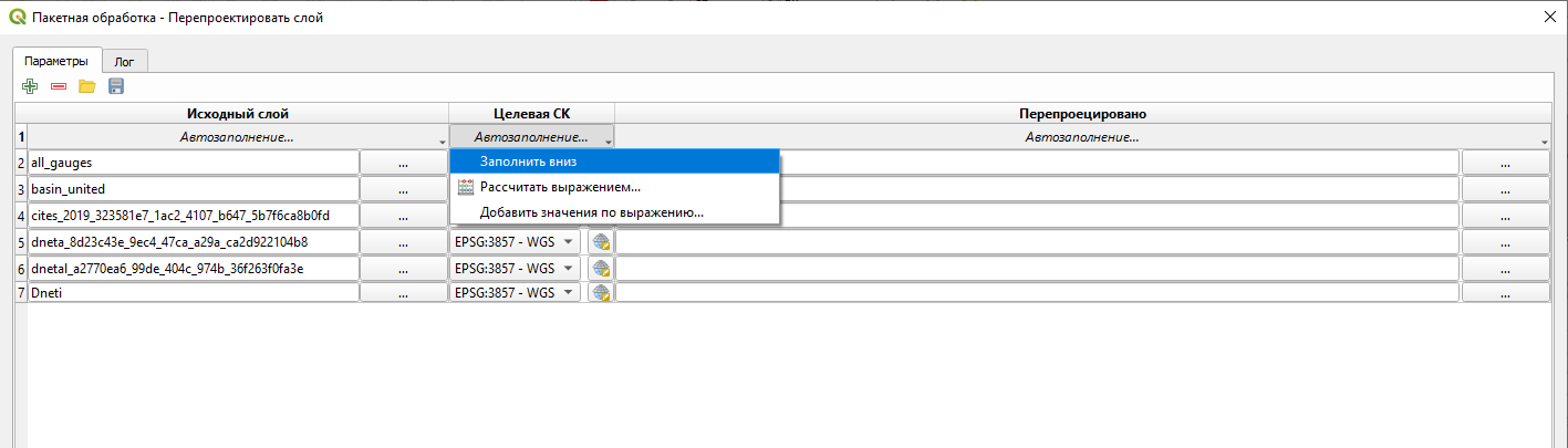

Столкнулся с подобной проблемой, но у меня в проекте более 200 слоёв. И, пользуясь рекомендованным Вами методом, придётся 200 раз нажимать кнопку и назначать СК в которую нужно перепроецировать, потом в правый стлбик полей вписывать название перепроецированного слоя и тоже 200 раз? Может я недопонял, но подобный способ пакетного преобразования займёт не намного меньше времен, в сравнении с простым пересохранением слоёв в нужной СК (((( :( . А больше никаких способов нет, что бы разом перепроецировать набор слоёв в проекте?
screenshot 2020-04-29 001.jpg (50 КБ) 5018 просмотров
Здравствуйте,
В QGIS 3 в пакетном режиме вы можете использщовать функцию автозаполнения.

Сообщение ayno » 30 апр 2020, 23:08
Спасибо большое!
