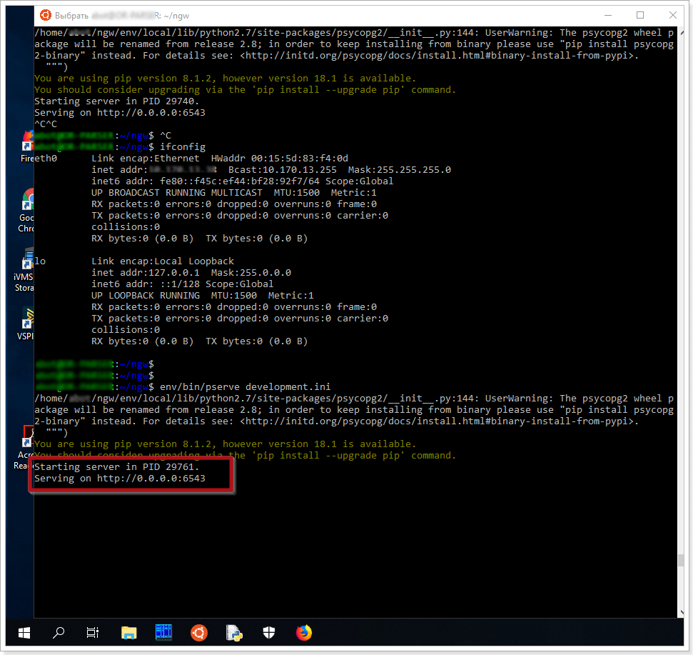

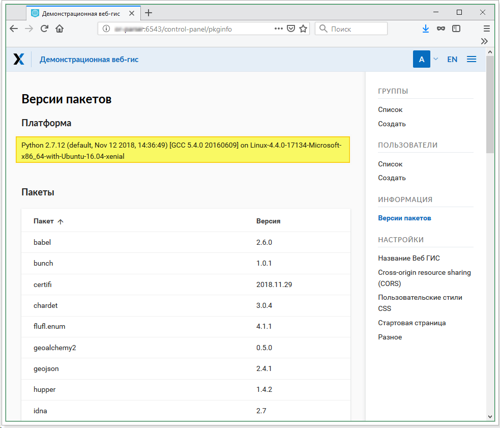

Друзья, если кому-то ещё нужно, делюсь опытом.
Понадобилось развернуть NextGIS Web, но из ресурсов дали только виртуалку на Windows 10.
Я не стал связываться с установкой NGW именно под Windows, а включил подсистему Linux и там уже всё поставил и всё заработало.
Если кто не знает, то Windows Subsystem for Linux, это не виртуальная машина, а возможность прямого исполнения Linix кода как программ Windows.
Вот пара скриншотов:

MI user писал(а): ↑28 дек 2018, 17:04из ресурсов дали только виртуалку на Windows 10
Спасибо за вариант. Позвольте уточнить, насколько рабочим был такой вариант установки, не вылезли ли проблемы в процессе эксплуатации? Какие аппаратные ресурсы были выделены этой виртуалке, чтобы NGW не тормозил?

gis4ever писал(а): ↑28 апр 2020, 01:07Позвольте уточнить, насколько рабочим был такой вариант установки, не вылезли ли проблемы в процессе эксплуатации? Какие аппаратные ресурсы были выделены этой виртуалке, чтобы NGW не тормозил?
Характеристики компьютера:
  • ОЗУ - 8 Гб
  • CPU -2 ядра
  • СХД на обычных серверных HDD (при этом сильно нагружена, т.к. постоянно делались бекапы)
На этой машине в Windows 10 была установлена подсистема Linux и уже в ней - PostgreSQL и NGW.
Работало всё довольно медленно и я связываю это с двумя причинами:
  1. Неправильная структура БД - собственно, это был просто эксперимент и поэтому данные для отображения собирались из разных таблиц, да ещё и из View. В итоге - всё было не оптимизировано.
  2. Медленная СХД.
Позднее мне удалось проделать подобную установку на реальном компьютере (Core i7, 16 Gb DDR4, Win 10 + Linux), но уже с SSD - по ощущениям, скорость работы увеличилась очень значительно. Интерфейс NGW стал открываться мгновенно.
Каких-то особых проблем не замечено, но повторюсь, этот вариант был вынужденным, т.к. просто не было возможности получить пустую виртуалку.
