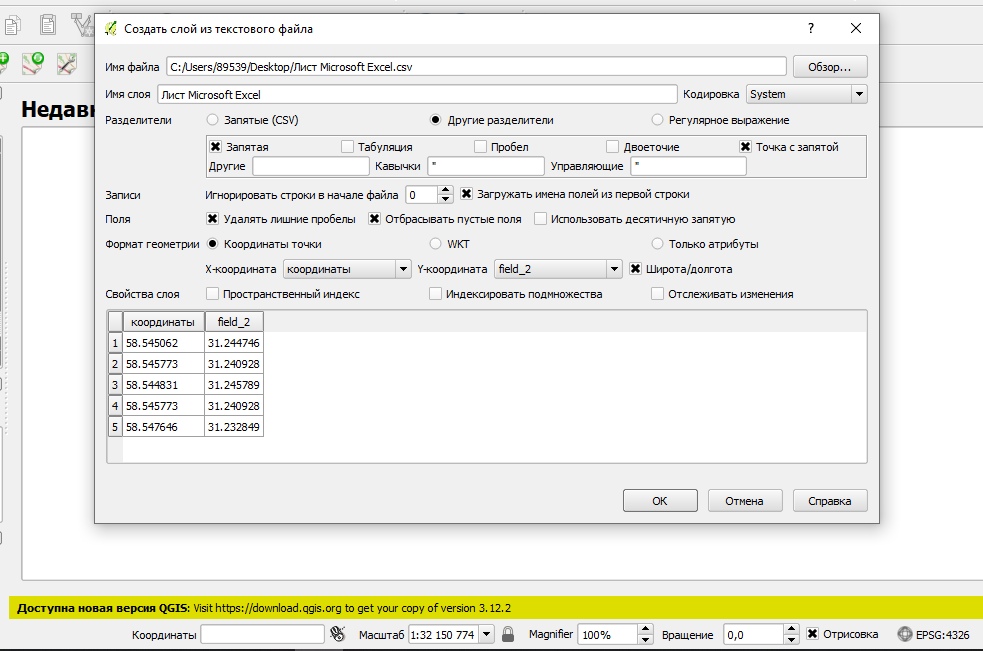

Просьба помочь с решением маленькой задачки.
Моя цель: Отображать точки на карте созданные на основе координат. Количество точек в районе 10 000 (в идеале отображения и в х10 раз.).
Проблема: Без модулей не отображаются, а если использовать модули то они не поддерживают даже близко столько адресов.
Версия программы: 2.18 и 3.12
Использовал модули: Lat Lon Tools и NumericalDigitize
Просмотрел кучу роликов - у них все просто, а у меня не отображаются, в документации то же не смог найти ((
Подскажите пожалуйста из-за чего может не отображаться точки по координатам?
Мой процесс построения прост (в одном из видео было):
1) Excel файл сохраняю в CSV UTF-8 (разделитель -запятая)
2) Слой=>Добавить слой=> Добавить слой CSV...
3) система координат: WGS 84 EPSG 4326
Но ничего не появляется на карте.
Настройки:
Создание слоя.jpg (151.37 КБ) 4462 просмотра
Для примера брал простые координаты даже:
Координаты.csv
(135 байт) 392 скачивания
А если использую модули, например: Lat Lon Tools - то эти координаты отображает.
По сути, чем загружать точки по координатам не важно хоть модуль хоть самой программой qgis, главное отображение.
Буду очень благодарен по помощь!!))
Спасибо!

Снимите флажок [x] Широта/долгота. Он используется для данных в шестидесятеричном формате.

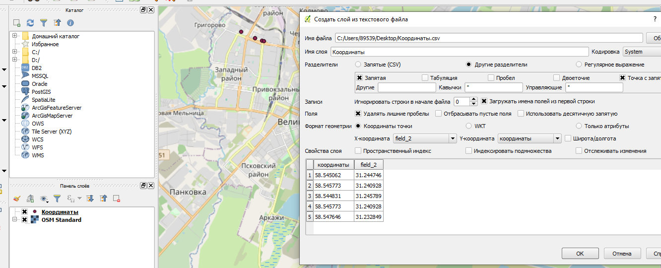

Сообщение Log4 » 28 апр 2020, 20:21
так просто и так легко))
спасибо

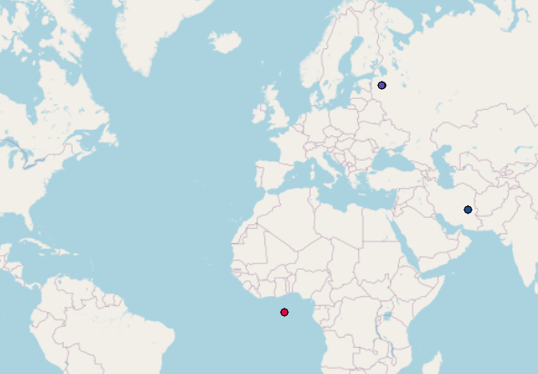

Дальше похоже уже дело за системой координат да ещё и местами их менять, т.к. одни и те же координаты в разных местах =\
конечные настройки.
