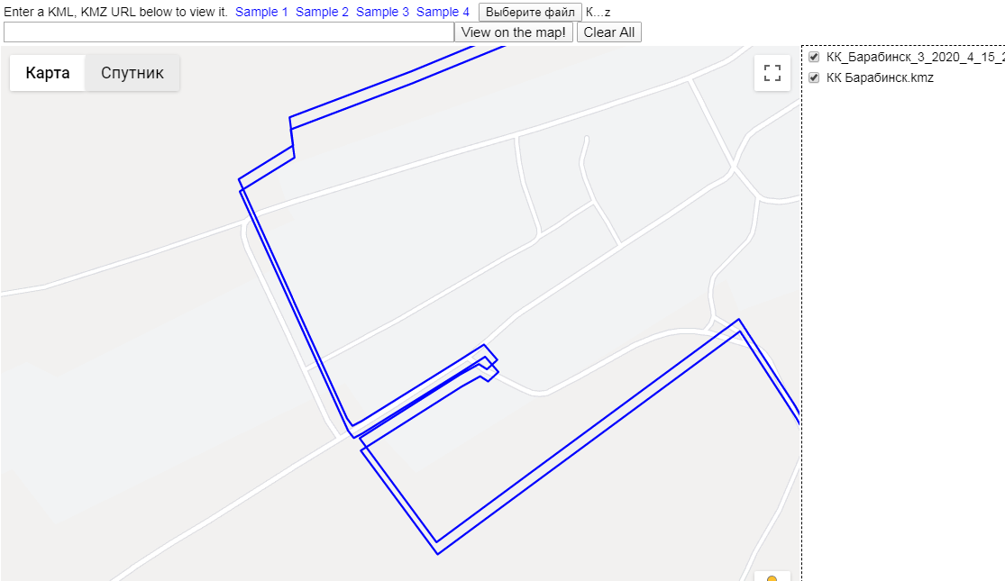

Вы про вот эти параметры говорите ? - "МСК-54 зона 2", 8, 1001, 7, 77.73333333333, 0, 1, 2250000, -5612900.566"
Все таки между вашим расчетом и моим есть разница, мне кажется у вас точнее.
- разница.PNG (62.81 КБ) 11743 просмотра

Re: Перевод проекции План-схема(метры) в Широту-Долготу
Точнее будет у Родичкина, уважаемого.
В метр думаю уложитесь, если будете использовать его файл для трансформации NTv2.
