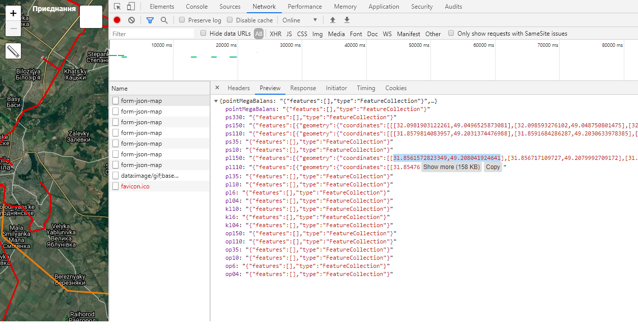

Вопрос, умеет ArcGIS Enterprise читать сервисы с картографического ресурса, который на Leaflet? И эти данные не являются тайлами.
Хочу подгрузить на геопортал сети электроснабжения отсюда - http://bit.ly/ck-energo
Если увеличить город Черкассы на севере, то появиться до фига сетей.
Открыл код ресурса в Google Chrome, среди тайлов там только подложки гугловского спутника и OSM.
Данные сетей подтягивает кажется отсюда - http://connect.cherkasyoblenergo.com:80 ... pLayers.js
Знаю, что есть обратная совместимость. Esri даже плагин на GitHub выложила, который позволяет подключать сервисы ArcGIS на картографические ресурсы работающие на Leaflet.
А меня интересует наоборот.

OptimaL, карта возвращает линии в JSON формате со своей структурой. Подключить онлайн не получится, но можно черех модуль arcgis data interoperability загружать по экстенту и преобразовывать в собственный линейный класс объектов.
