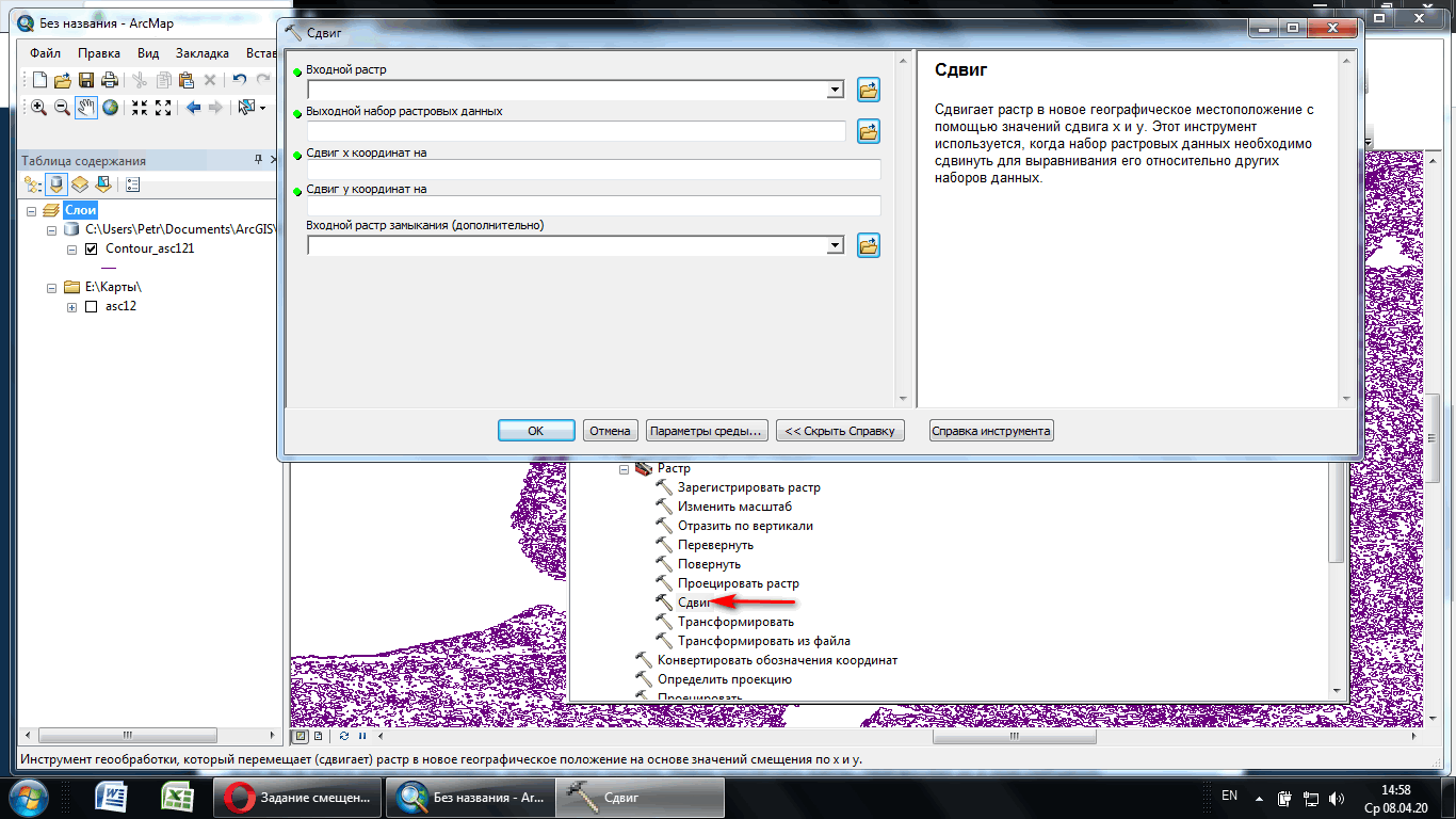

nikomuro, Здравствуйте! Посмотрел Ваш растр. Он привязан, но Вы не дали таблицу связей - текстовый файл с координатами точек привязки. И еще, м.б., я Вас неправильно понял, но если нужно просто сдвинуть растр, без трансформации, то почему просто не сделать это Инструменты - Управление данными - Проекции и преобразования - Растр - Сдвиг?

nikomuro, А это чем Вам не подходит? Без всякой трансформации, создастся новый набор данных, экспортируйте его под старым именем.
