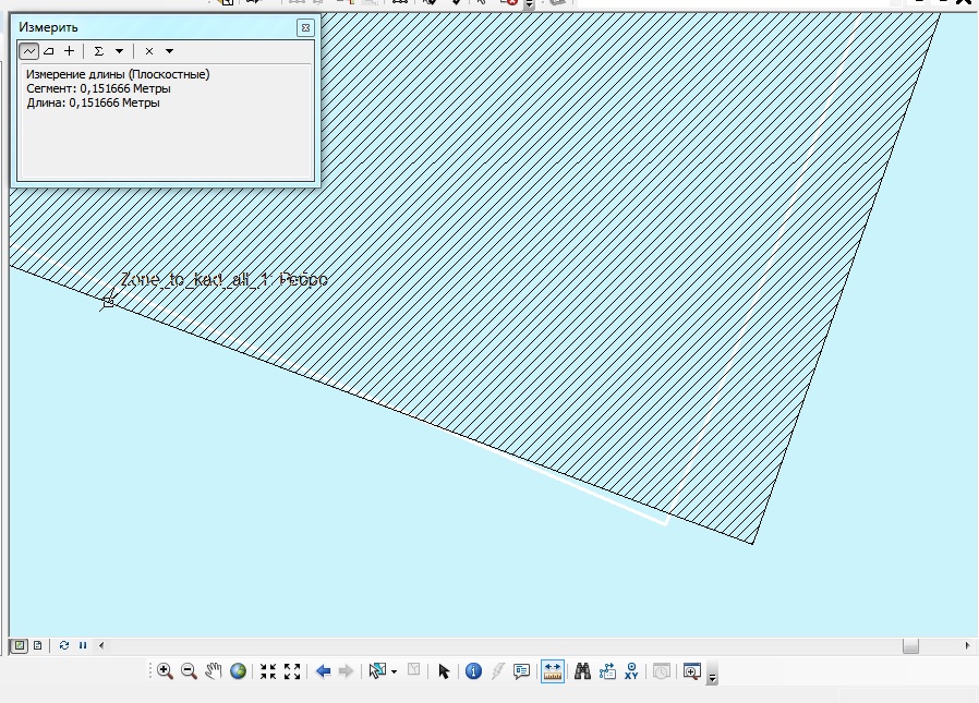

Штриховка это слой к которому нужно подтянуть.
Белые границы это слой который нужно изменить и подтянуть к штриховке.
Как видно из картинки, смещение между границами разное.
