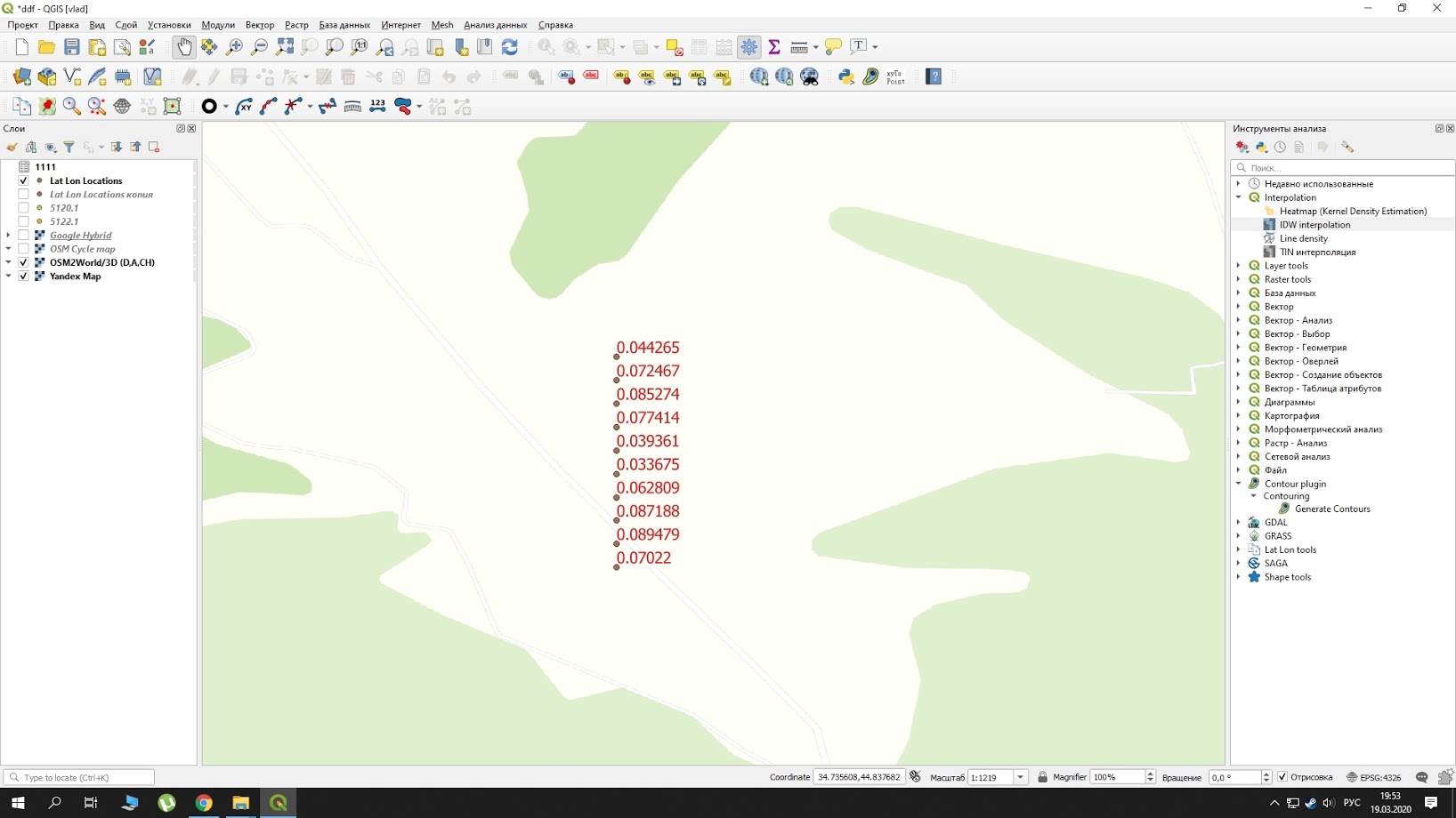

Здравствуйте, необходимо построить карту распределения значений
по десяти точкам на одной линии и равным расстоянием между ними
а при использовании плагина Contour выдается ошибка:
Ошибка при выполнении сценария Python:
TypeError: QgsMessageBar.pushWarning(): argument 2 has unexpected type 'list'
и интерполяция по 10 точкам ничего не дает.
Как построить карту?
пример карты.jpg (88 КБ) 3256 просмотров

Добрый день! Вы под картой распределения понимаете карту изолиний двумерной функции? Если так, то в этом и суть проблемы. Нельзя построить двумерную карту по одномерным данным. Раз очень надо, то задайте по углам территории 4 фальшивые точки с "фоновыми" значениями
