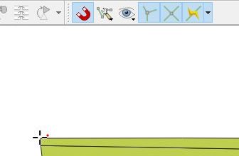

в qgis есть удобный модуль "захват координат" , но при его использовании курсор не привязывается узлам/линиям объектов, есть ли возможность включения приснэпливания для данного модуля? snapping toolbar влияет только на оцифровку

Действительно не snapping.
Об этом даже не задумывался. Если нужно было снять точки конкретных объектов, то тупо экспортируем в точечный CSV с координатами. Если объект линейный, то переводим во временный точечный и узлы экспортируем.
Если надо вручную, то создаем временный точечный слой, ставим где надо, а потом экспорт, как выше написано.
Для снятия координат есть еще плагин " coordinator ", но он тоже не snapping.
Интересный вопрос. Если не забуду, надо посмотреть - можно ли подправить.
