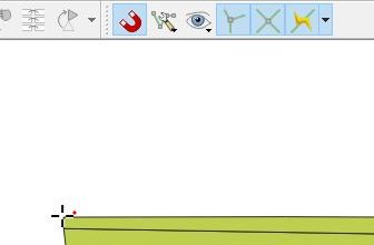

в qgis есть удобный модуль "захват координат" , но при его использовании курсор не привязывается узлам/линиям объектов, есть ли возможность включения приснэпливания для данного модуля? snapping toolbar влияет только на оцифровку
- 2020_03_24_10_05_16_capture_018__rr.jpg (5.65 КБ) 3188 просмотров

Действительно не snapping.
Об этом даже не задумывался. Если нужно было снять точки конкретных объектов, то тупо экспортируем в точечный CSV с координатами. Если объект линейный, то переводим во временный точечный и узлы экспортируем.
Если надо вручную, то создаем временный точечный слой, ставим где надо, а потом экспорт, как выше написано.
Для снятия координат есть еще плагин " coordinator ", но он тоже не snapping.
Интересный вопрос. Если не забуду, надо посмотреть - можно ли подправить.
