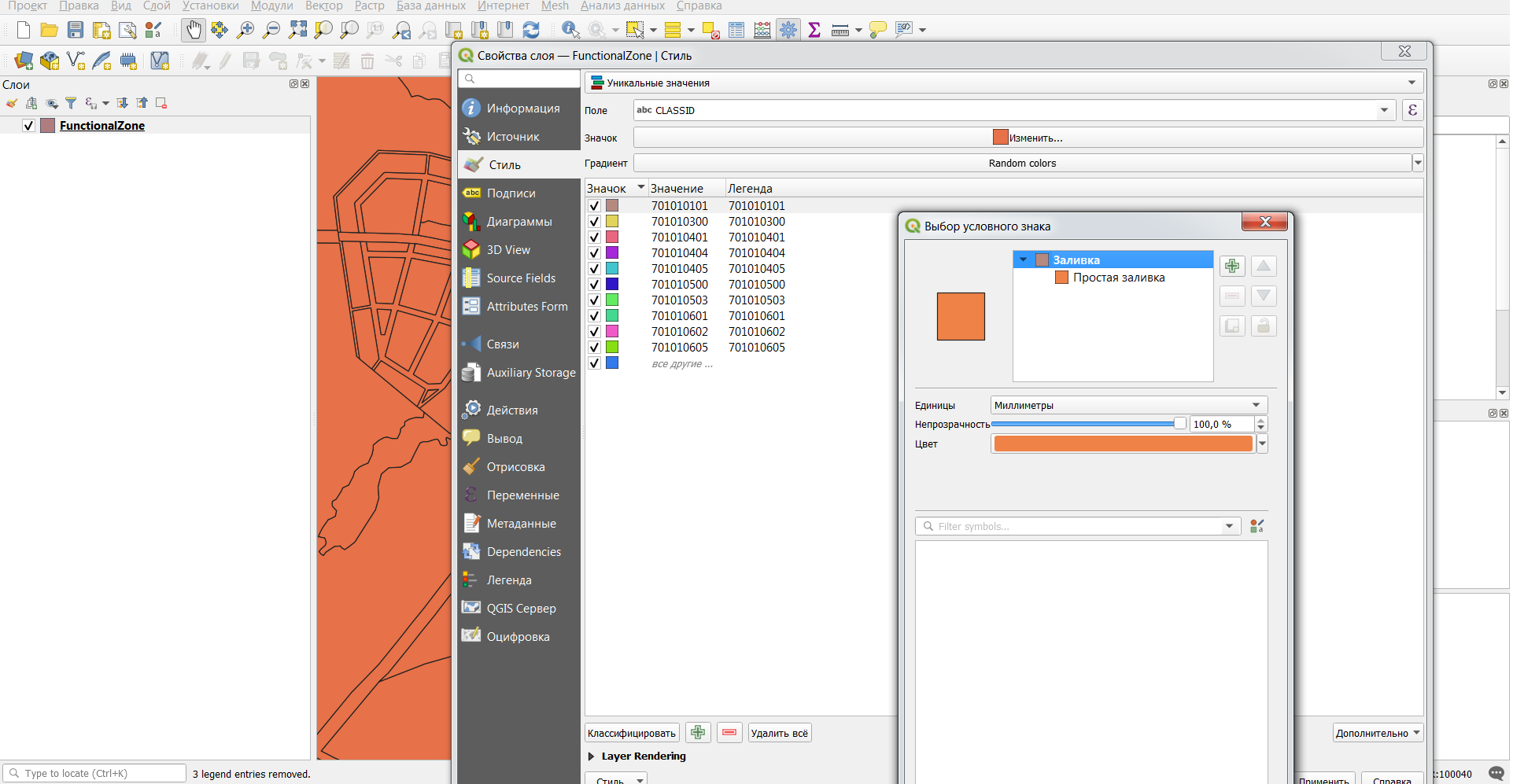

Здравствуйте. Помогите пожалуйста. В таблице есть столбец со значениями целыми. Нужно написать запрос: если в столбце 'я' значение равно 1,то полигон нужно окрасить к примеру в голубой. Суть в том, что в слое имеются округа, у которых будут значения и в зависимости от значений эти округа должны быть разных цветов. Я не программист и не знаю как это сделать.

А сколько у Вас уникальных значений? Может, просто в свойствах слоя настроить отображение по значению этого целочисленного поля?

А какой софт у Вас?

Qgis. Нужно сделать так чтоб этот слой с округам окрашивался в разные цвета в зависимости от числа в колонке. Всего 16 областей и округов.

1. Заходите в свойства слоя -- стили.
2. Выбираете "Уникальные значения"; поле (по которому проводите типологию),.
3. Внизу окна нажимаете "Классифицировать".
4. Щёлкая "значок", выбираете цвет для заливки.
5. После всех настроек - "Применить"/Ок
Можете ещё посмотреть тьюториал по тематическим картам (для тройки - то же самое):
https://www.youtube.com/watch?v=7dMphcO ... G&index=15
