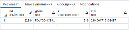

Ну вот определяю я границы пикселя, вокруг искомой точки, но что то не пойму что дальше нужно сделать.. как то пиксель изменить или с границами пикселя какую то операцию провести нужно...
Кто подскажет в каком направлении дальше двигаться?
SELECT rid, ST_AsText(ST_Envelope(rast)) As geom, ST_Value(rast, ST_SetSRID(ST_POINT(40.074284, 44.702956),4326)) As z, '219.061719108487' z_RI /*эталон*/
FROM dem b
where ST_Intersects(ST_SetSRID(ST_POINT(40.074284, 44.702956),4326), b.rast)
