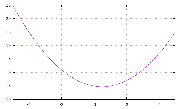

Добрый день! Сделал, как Вы предложили. Использовал 563 точки. Гриды создались, шаг - 15 минут по долготе, 10 минут по широте. Это соответствует листу масштаба 1:50 000. Открыл в QGIS, а диапазон значений совсем не тот.
Хотя поправки в долготу не должны превышать 0.20 сек, в широту - 0.07 сек

картинку покажите раскрашенную, с нанесенными точками. Скорее всего, это результат экстраполяции.

Сообщение Игорь Белов » 04 мар 2020, 18:00
На картинке три точки в диапазоне -3 .. +10.75 и кривая, построенная по ним, со значениями -5.25 .. +25.
Экстраполяция, однако.
