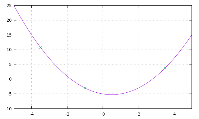

Сообщения: 2243
Re: NTv2
Сообщение Игорь Белов »
На картинке три точки в диапазоне -3 .. +10.75 и кривая, построенная по ним, со значениями -5.25 .. +25.
Экстраполяция, однако.
